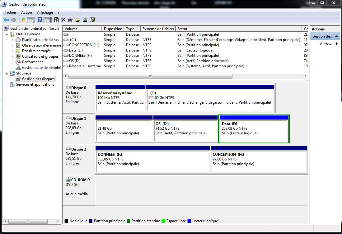

    Tu fais la commande diskmgmt.msc tu agrandi qu'on voit bien tout et colle la capture ici

        Ta capture est bien, c'est ce que je voulais voir. Le disque n'existe pas dans ton image, je ne sais pas pourquoi..?? je suppose que c'est le mode qui ne convient pas...
        Ici, le disque visible est un 120Go formaté en NTFS, je pense que c'est un SSD...??

        de plus, si ce disque en USB est bien connecté à ton PC, on devrait le voir sur la capture... Et il n'y a rien... à moins que ce soit en dessous du CD Rom, tu n'as pas assez étiré l'image..

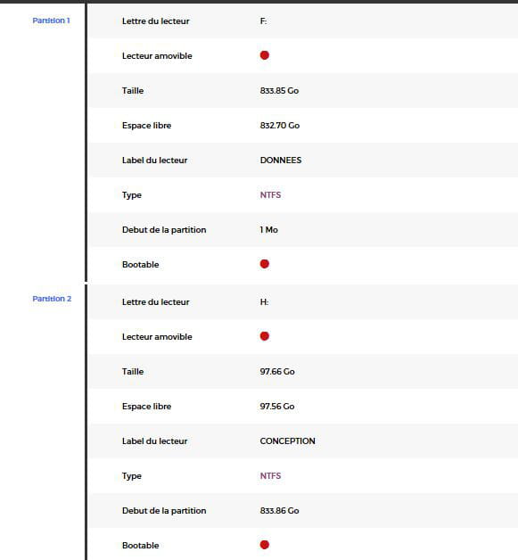

          pour le formatage du WD, je l'ai fait d'une façon "classique", et faisant une deuxième partition...
          lors de la première capture, le WD était dans le PC, maintenant on le voie en disque 2.. il est en SATA3, et consomme la même puissance...

            Bon, maintenant tes trois disques sont reconnus, c'est un bon point.
            -- J'ai vu que ton disque D: est une "partition active", ça veut dire que tu a un systeme windows là dessus... ce n'est pas très bon, tu risque le conflit au démarrage... à moins que tu ai un double boot..?? mais bon, si tu le retire, ce n'est plus un probleme.

              j'ai formaté "normalement" (pas en rapide) mon WD quand il était encore dans le rack extérieur. j'ai sorti mon Seagate au deuxième emplacement et mis mon WD à la place. et il n'est plus reconnu!

                  avec le WD dans le PC:
                  avec le WD dans le rack Extérieur:
                    J'avoue ne pas comprendre le pourquoi..??
