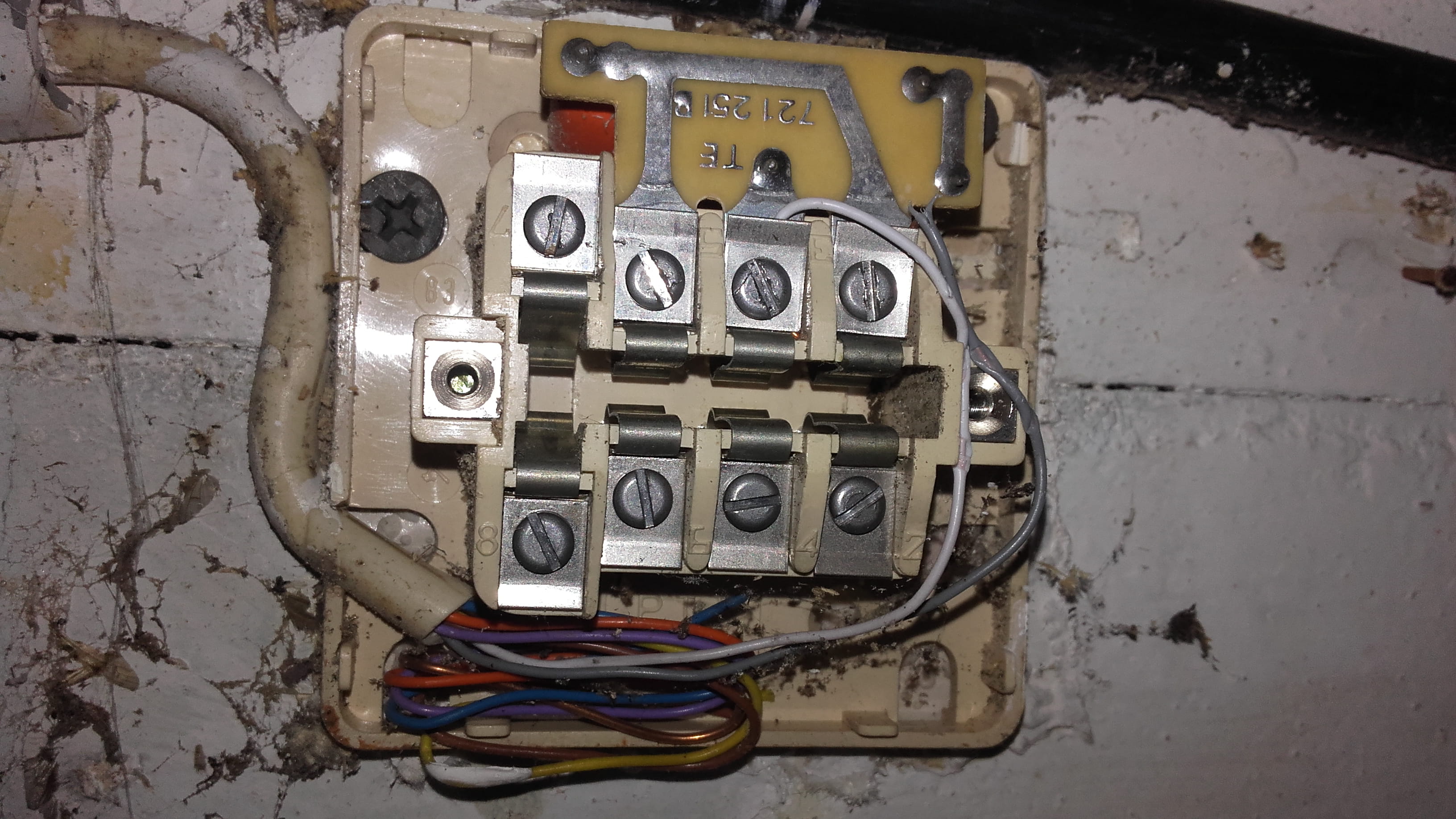

Ce câblage est il fiable?
Je rénove une maison et en regardant la ligne téléphonique, j'ai constaté le branchement de la prise qui me paraît bizarre.
Va-t-elle supporter une connexion Internet et téléphonique?
Qui pourrait m'aider ?
Merci d'avance de vos réponses
    Le branchement la prise téléphone est correcte.

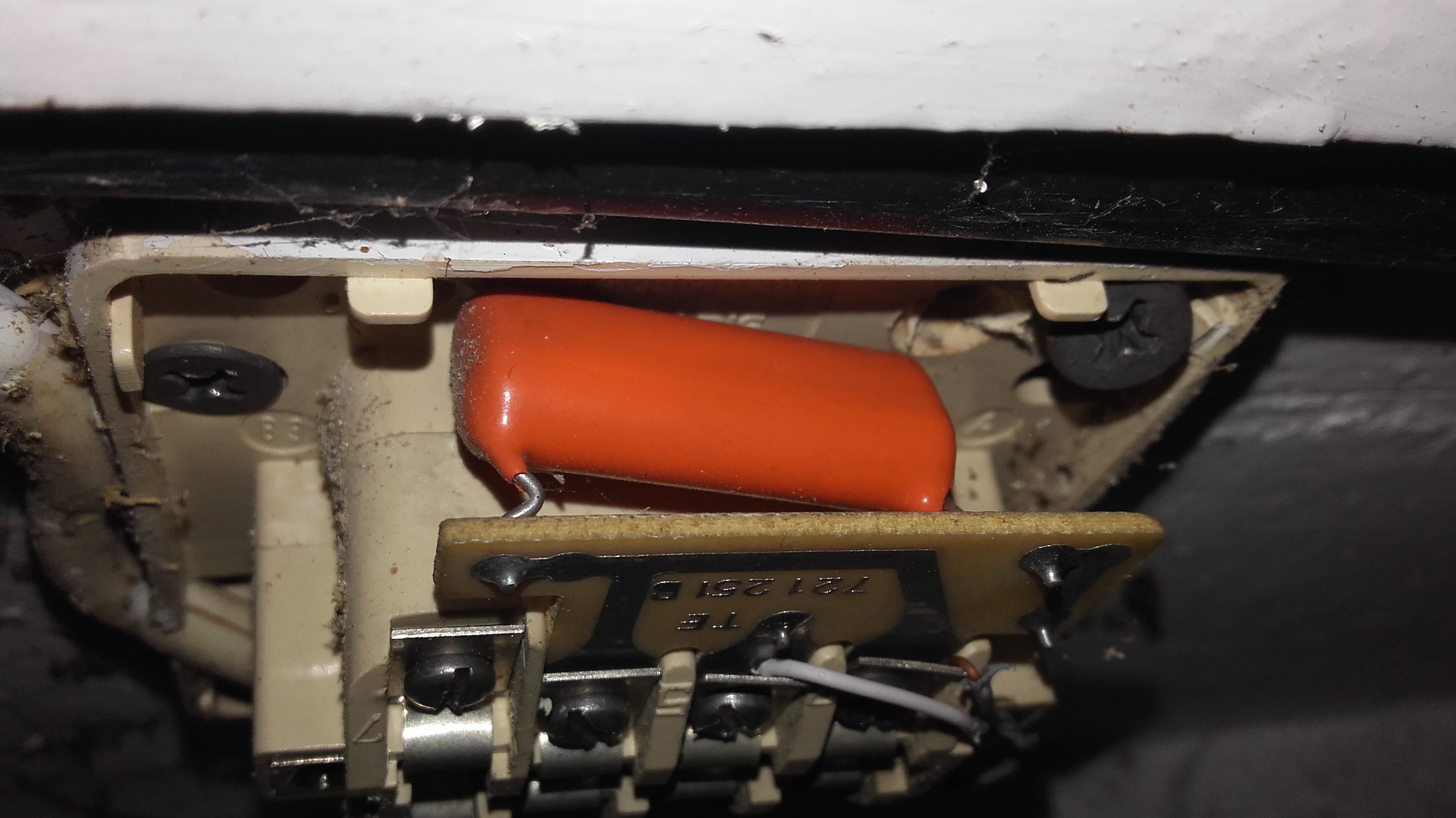

    Par contre il faut virer le condensateur qui va parasiter la connexion ADSL.
    C'est le truc jaune/Orange.

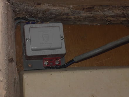

    Pour la connexion internet/téléphone, tu as juste besoin des deux fils gris et blance branché la ou ils sont au niveau de la prise en T.
