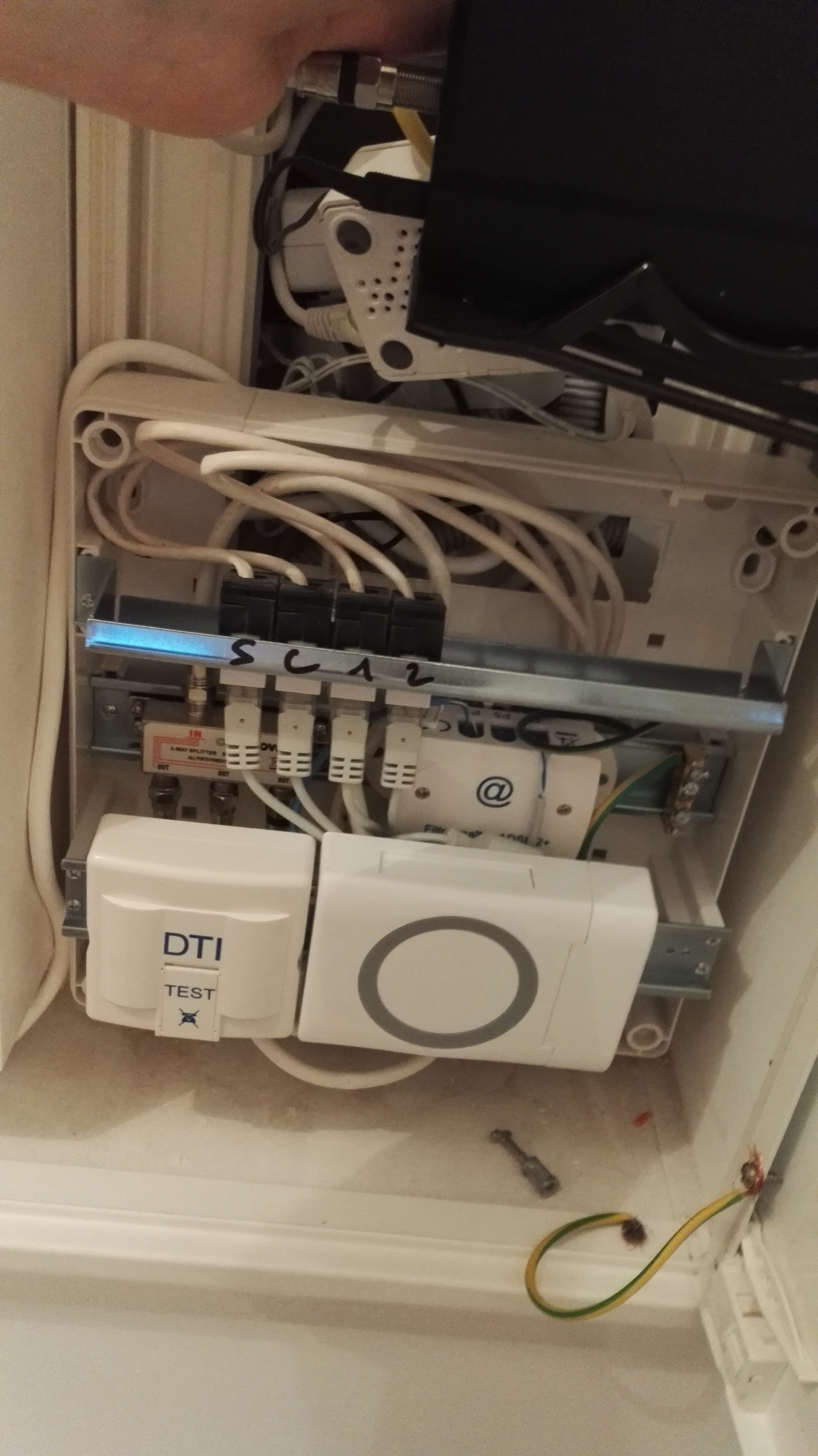

Bonjour à tous,
Je viens d'emménager dans un nouvel appartement (neuf) où seul numéricable/sfr ont l'accès aux lignes.
Je viens de démarrer un contrat avec Sfr, la box fibre, et ma box est reliée à une fiche coaxial murale (la prise habituelle avec Numéricable/SFR).
J'ai un pièce bureau avec une fiche murale contre le mur et un pc qui n'est pas équipé d'une carte réseau wifi.
Je souhaite branché celui ci en ethernet grâce à cette prise mais lorsque je le branche, il ne se passe rien.
J'ai tenté de relier un câble ethernet de la box à la fiche murale présente à côté des fiches coaxial mais pas de chance, ça ne change rien.
Quelqu'un connait il la solution pour que la fibre passe par les prises ethernet ?
Je vous remercie par avance pour votre retour.
Excellente soirée à vous.
Très cordialement.
  1. brupala Messages postés 111194 Date d'inscription   Statut Membre Dernière intervention   14 466
    déjà ta fibre n'est pas de la fibre, mais du coaxial, donc de la fausse fibre.
    Il faudrait que tu montres ton coffret de communication et le câblage de tes prises murales RJ45, mais tu devras probablement rajouter un switch au coffret de communication pour diffuser en ethernet, ta box ne pouvant pas être déplacée là bas.
  2. cstrife11 Messages postés 86 Statut Membre 2
    Merci pour ta réponse brupala.
    Habituellement, j'ai pas trop de mal avec les câblages et tout ça, mais là, j'avoue que je sèche car c'est la première fois que je passe par ce procédé.
    Les photos pour montrer un peu la disposition sont jointes au commentaire.
    Donc, la prise ethernet est dans mon salon, et le boitier de communication est dans le couloir, avec le disjoncteur. Et alors là, pour moi, c'est l'anarchie.
    Tu as parlé d'un switch... Désolé pour ma non connaissance, dans le sujet, mais quel genre de modèle peu passé ? Comment je le relis ?
    Merci encore pour l'aide.

    2. brupala Messages postés 111194 Date d'inscription   Statut Membre Dernière intervention   14 466
      OK, ça se présente plutôt bien ...
      tu as 4 prises murales qui partent du coffret, j'espère qu'elles sont correctement connectées.
      tu devras mettre un petit switch 5 ports au coffret
      débrancher les 4 fils téléphoniques qui vont au répartiteur téléphone pieuvre, lui même connecté au filtre maitre.
      Donc à la place tu mets 4 cordons RJ45 vers le switch.
      et toutes tes prises murales seront en ethernet si elles sont normalement câblées, ça reste à voir.
    3. cstrife11 Messages postés 86 Statut Membre 2
      Merci encore pour ton aide.
      Donc, si je comprends bien, je suis les câbles ethernet du boitier qui vont dans le répartiteur tél, je les débranche, et je place mon switch dans le caisson et j'y connecte les câbles ethernet.
      Mais le switch, je le connecte à quoi (pas l'alim, mais ce qui va récupérer la connexion).
      Après je me trompe peut être en posant la question, peut être qu'il n'y a pas besoin, mais il me semblait qu'il fallait forcément que celui ci "reçoive" une connexion par un câble non ?
    4. brupala Messages postés 111194 Date d'inscription   Statut Membre Dernière intervention   14 466 > cstrife11 Messages postés 86 Statut Membre
      non les câbles de répartition téléphonique, tu les débranche du brassage en haut des départs vers tes prises murales marquées S,C,1 et 2 et tu mets à la place tes cordons RJ45 venus du switch.
      Tu n'es pas obligé d'en mettre 4 au début minimum deux, un vers ta box et un vers où tu veux mettre une machine.
  3. brupala Messages postés 111194 Date d'inscription   Statut Membre Dernière intervention   14 466
    Par contre,
    le boitier avec un rond dessus semble être un PTO pour de la vraie fibre SFR, il n'est pas raccordé ?
    c'est dommage que SFR/numéricâble préfère exploiter le réseau partagé Numéricâble que leur vrai réseau fibre, c'est sûr que ça leur fait des économies et qu'ils en ont besoin....
    Mais pas bien sérieux.

    1. cstrife11 Messages postés 86 Statut Membre 2
      Je vais regarder ça ce midi si j'ai du temps, et je te dis ce qu'il y a dedans (je posterai peut être une photo)
      J'ai connecté ma box à la prise murale avec le câble réseau qui vient de sfr (RJ45 jaune), j'ai branché la prise S vers la prise C2 et connexion limitée. Par contre du MoDem qui est dans l'armoire, si je la branche à C2 pas de souci (bien que la connexion ne soit pas hyper stable). Je vais test du boitier à l'ordi portable pour voir déjà et sinon il faudra que je trouve comment faire avec le boitier netgear pour récupérer la connexion de ma box.
      Et oui le boitier avec le cercle c'est bien la fibre comme tu l'avais évoqué
    3. cstrife11 Messages postés 86 Statut Membre 2 > cstrife11 Messages postés 86 Statut Membre
      Autant pour moi, c'était Eset qui bloquait l'accès réseau par câble ethernet, ça fonctionne du feu de Dieu maintenant :) merci !
      Je chercherai quand même un moyen de paramétrer le routeur Netgear pour qu'il puisse recevoir le signal de ma box, et diffuser un meilleur signal dans tout l'appartement.

    5. cstrife11 Messages postés 86 Statut Membre 2 > brupala Messages postés 111194 Date d'inscription   Statut Membre Dernière intervention
      En gros internet était déjà dans l'appartement, (5mb/s) et fonctionne avec un raccordement netgear (boitier noir que je tiens dans la main sur la première photo) mais il a sa propre connexion et ne reçoit pas la box haut débit. Le promoteur l'a installé car je fonctionne avec de la domotique myombox (enfin depuis mes branchements ca ne marche plus... Je ne peux plus contrôler mon appartement par mon tél Haha)
  4. cstrife11 Messages postés 86 Statut Membre 2
    C'est là que ça devient compliqué. Tout d'abord je ne paye rien pour ce boitier et pour cette connexion (c'est compris dans mes charges). Après, je t'avoue que je ne sais pas, j'ai l'impression qu'il est raccordé à mon tableau mural Legrand (gestion domotique) et lui même raccordé au raspberry myombox en ethernet. Et récemment j'ai compris pourquoi je n'ai plus la domotique... L'adresse du raspberry a changé et je suis obligé de contacter Legrand pour pouvoir mettre la nouvelle adresse dans la base de données du terminal... Car je n'ai pas l'accès.
    Mais pour la prise ethernet en tout cas c'est sûr que ça fonctionne maintenant, et sans souci (enfin y'a quand même une perte de connexion j'ai l'impression) bref... En gros un jour tout ira bien ;)
      Ah OK,
      donc ce modem netgear est toujours connecté en ADSL, ça n'est pas liè à la déconection des branchements téléphone.
      Je suppose que ce routeur est connecté en adsl sur la sortie modem du filtre maitre juste au dessus du PTO fibre ....
