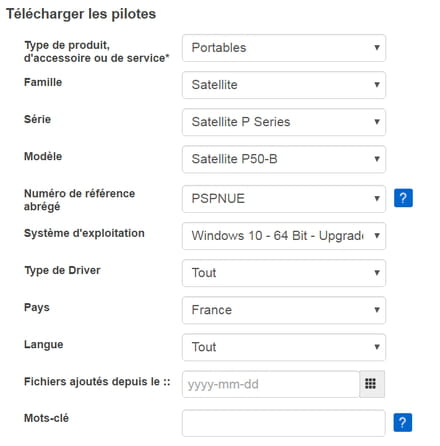

      dans cette pageclique ici complète les références comme sur l'image
      ensuite, télécharge ce pilote:
      c'est 1 pilote "zippé", tu dois le "dézippé" avec 7zip (par exemple)
      le lien en cas de besoin >> https://www.7-zip.org/
      PS: prend le x64 pour ton pc
      quand le pilote est "dézippé", double clic sur le fichier pour l'ouvrir
      exécute TC80090100E en tant qu'administrateur (clic droit)
      redémarre le pc et dit moi ce que ça donne

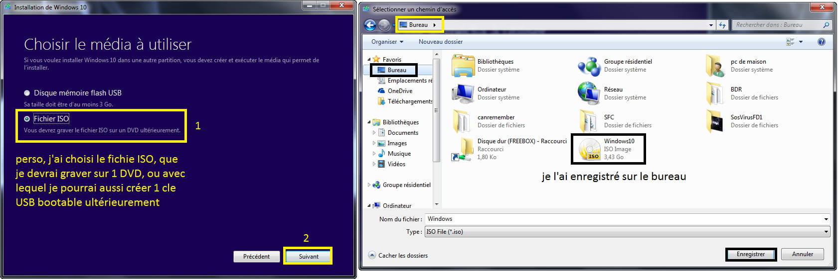

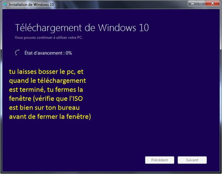

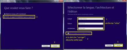

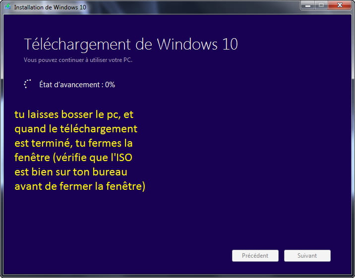

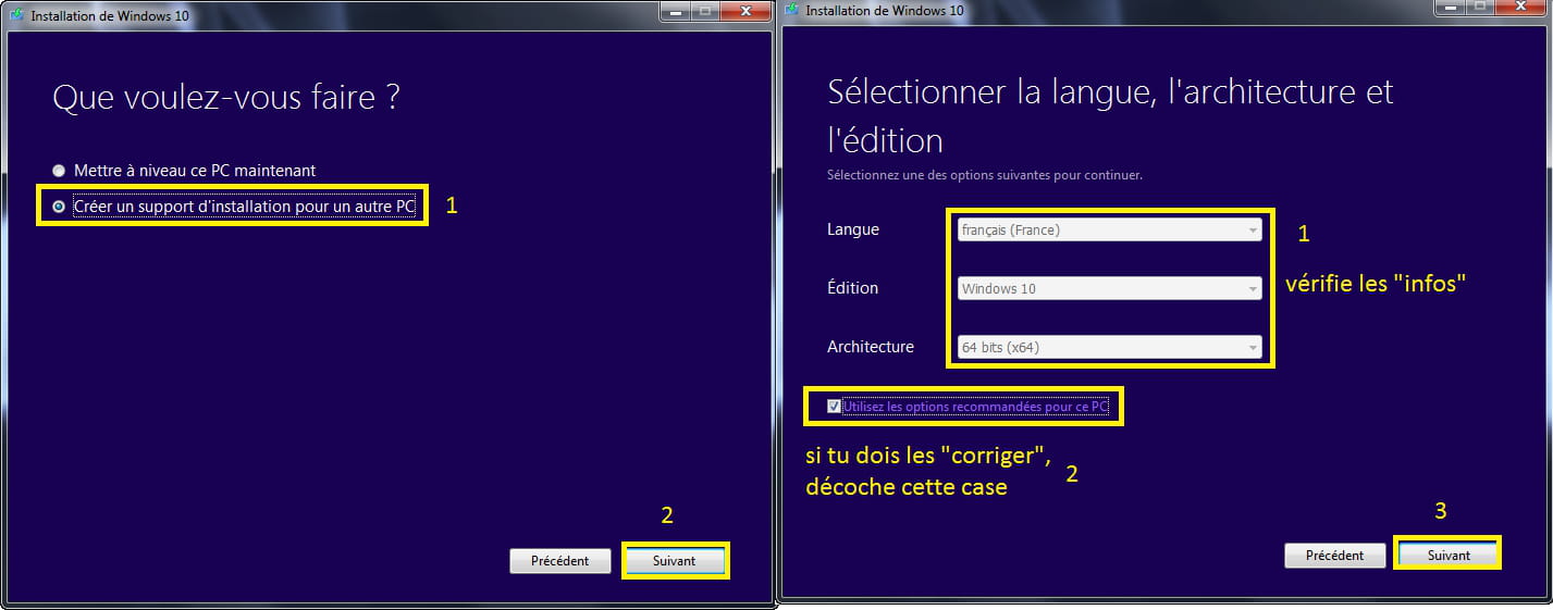

        ATTENTION: avant de faire la manipulation (si tu veux la faire), sauvegarde tout ce qui est important pour toi sur le pc (documents, photos etc...)
        si tu veux "remettre" la version 1511 sur ton pc, fait ceci:
        télécharge Media Creation Tool sur ton bureau clique ici
        ensuite, regarde ceci:(clique sur les images pour les agrandir)
        PS: regarde ceci pour désactiver Windows Update quand tu auras installé W10 pour qu'il ne fasse pas la MAJ vers la 1607
        https://lecrabeinfo.net/bloquer-desactiver-windows-update-mises-a-jour-automatiques-windows-10.html
        le taux de radiation est plus élevé au pôle emploi qu'à Tchernobyl
        1. D'accord merci beaucoup, en fait c'est la même manip que j'avais faite pour réinitialiser mon PC. Et que j'ai refaite encore une fois en espérant que ça arrange le truc.
          Pour la désactivation des MAJ, je le fait avant de lancer la réinstallation (je ne sais pas si ça garde les paramètres en mémoire) ? Ou bien je coupe internet quand j'installe à nouveau W10 et ensuite je vais désactiver les MAJ ?
