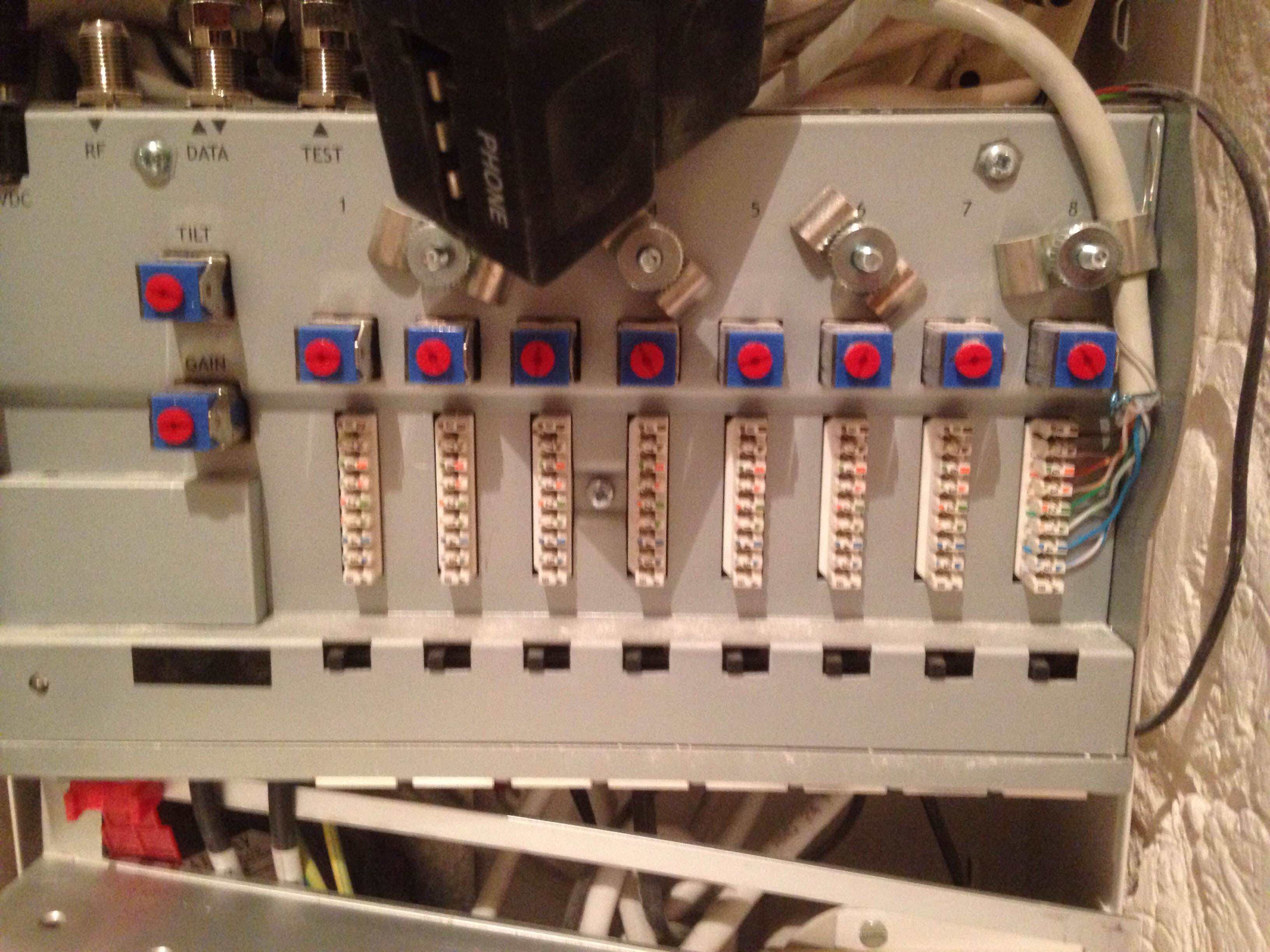

Voila le soucis je viens d'acquérir un appartement équipé d'un réseau RJ45 dans chaque pièce grâce a un switch qui lui même et reliée a un autre boîtier qui ne me dit rien du tout !
L'ancienne propriétaire ma expliquer que quand le réseau fonctionnait elle pouvait envoyer les images de son ordi sur la TV par exemples mais je ne sais pas si ça a un rapport ...
j'aimerais bien avoir vos avis sur cette affaires ^^
MERCI !

    Franchement ça ne me dit pas grand chose non plus, on dirait que ça transpose de la radio sur des paires torsadées.
    Il faudrait que tu trouves la plaque constructeur dessus avec le modèle et le numéro de série ...

      J'ai l'impression qu'il s'agit d'un commutateur/convertisseur qui permet de faire rentrée la data en coaxial et ensuite de la faire sortir directement en RJ45...
      Mais dans ce cas, il faudrait que la box reçoive sont signal en coaxial et ensuite dégage une sortie en coaxial aussi... sinon je vois pas comment ils pourraient gérer la chose.
      C'était quoi l'ancien opérateur de cet appartement pour internet ? Ça pourrait donner des pistes...

      Orange, et dans l'appartement il y a aussi des prises CPL mais pour en revenir au boitier il n'y a que l'arrivé 12 V et le RJ45 de connecter c'est ça qui me parait louche peut être qu'il s'agit bien d'un convertisseur qu'il tout simplement laisser de coté quand la fibre est arriver.

        C'est pas totalement clair tout ça.
        Tu dis que il y a la fibre ? Il se trouve où le connecteur de fibre ? Dans le même coffret ou ailleurs ?
        Des prises CPL ? Aucun rapport... c'est plutôt des connecteurs RJ45 dans les pièces qui proviennent du switch qui se trouve près de ton boîtier là.
        Il y a une référence ou quelque chose... sur ce boîtier ?

    OK, trouvé,
    c'est un coffret de brassage VDI automatique Schneider Alvidis.
    Par contre, une seule RJ45 raccordée ..., c'est peu :-(
    et en câble UTP en plus, pas grade 3, double :-(
    L'ensemble ne sert pas à grand chose....

      Et le seul RJ45 de brancher et directement reliée au Switch
      1. brupala Messages postés 111178 Date d'inscription   Statut Membre Dernière intervention   14 457 > Bouboune94
        Le switch devrait être raccordé sur les prises RJ45 en bas.
        on ne voit pas trop ce qui est raccordé en bas sur les photos.
        Le switch est raccordé à quoi d'autre , à la box ?
        il y a de la téléphonie branchée ?
      En fait ça me semble logique : si j'ai bien compris la vidéo, chaque prise est câblée dans le boîtier directement... mais pour internet il faut un modem avec un rj45 qui rentre dans chaque rj45 destiné à avoir internet en entrée.
      Donc, pour éviter de faire ça... un câble qui sort du Alvidis... vas vers le switch et seul l'internet est fournit. l'entrée de la box se faisant en adsl/vdsl ou via le convertisseur fibre/rj45 pour aller dans la box et sortir ensuite sur l'entrée rj45 du Alvidis.
      Donc normalement :
      Modem <1 RJ45> switch <1-4 RJ45 vers les entrées RJ45 de chaque câble présent dans le boitier> Alvidis <> Prises de la maison
      Or ici l'installation a été faite :
      Modem <1 RJ45 vers la dernière entrée du boîtier> Alvidis <1 RJ45 câblé à l'intérieur pour sortir vers un switch> Switch <> fournit les X prises de la maison en réseau
      Une économie de câble.... et une simplification du câblage du coup.
