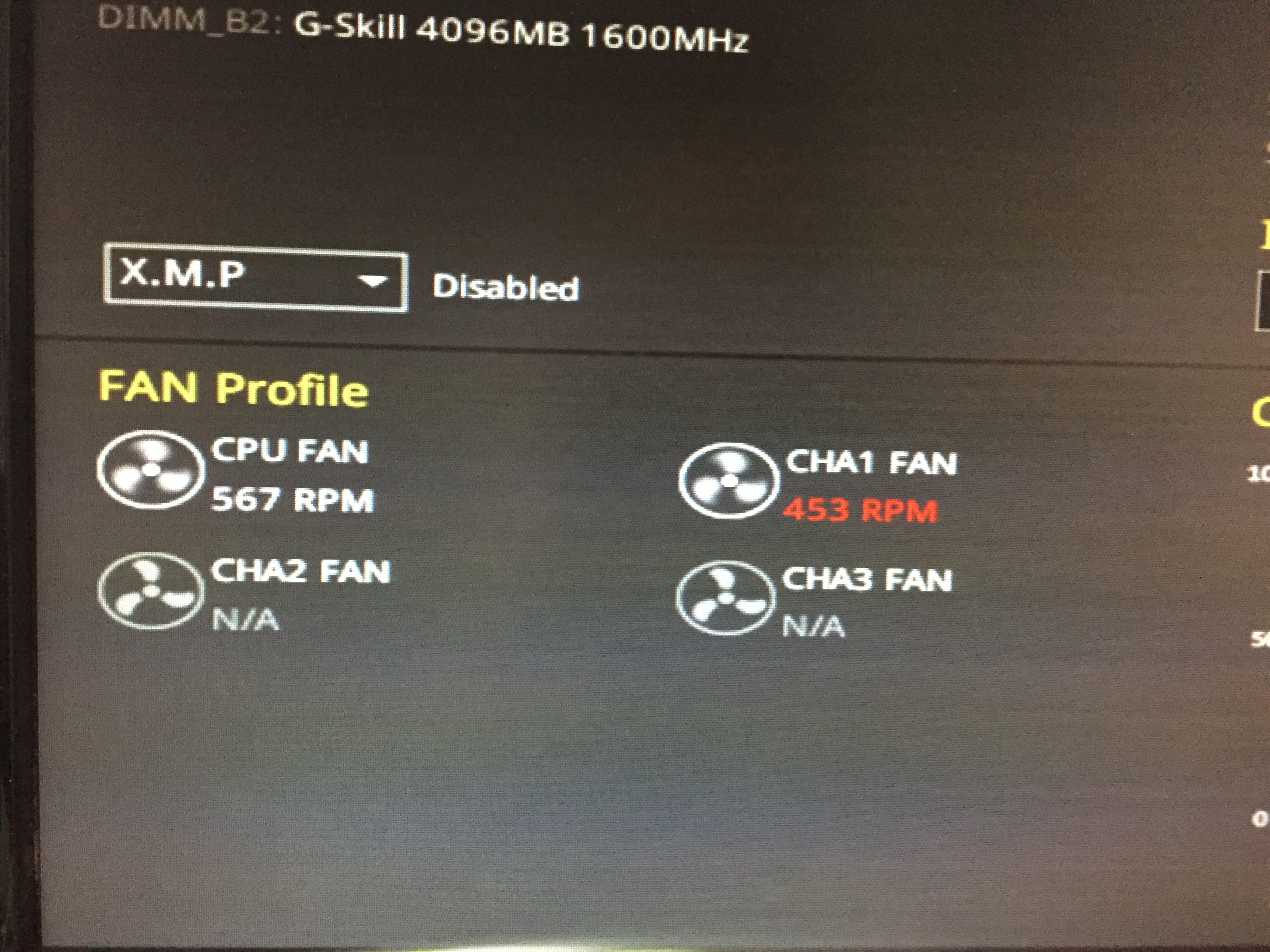

Problème ventilateur PC / surchauffe ? CHA1 FAN en rouge
AurelieLi Messages postés 80 Statut Membre -

En rouge : CHA1 FAN : 453 RPM

  1. cs_PaTaTe Messages postés 1471 Date d'inscription   Statut Contributeur Dernière intervention   503
    Pour moi il ne tourne pas assez vite. J'ai déjà eu un cas similaire. Change ce ventilo si tu pense que ce soit vraiment nécessaire. Si l'intérieur de la tour reste au environ de 40° tu peux t'en passer je pense.
      Si il redémarre plus vite sans qu'avec le second ventilateur, c'est clairement un soucis thermique selon moi.
      Il redémarre au bout de quelques minutes ?
      Si c'est le cas, un test tout bête pour le savoir : le test de l'aspirateur lol
      On colle le tuyau au radiateur du processeur et on allume l'aspirateur.
      L'aspiration va faire descendre la température et si le PC tient la longueur,cela vient du ventilateur du processeur qui refroidit pas assez le processeur (les carte mère sont en général configurée pour redémarrer le système quand la température avoisine les 100° pour éviter la casse sur le processeur)
      Cela peut venir aussi d'une pate thermique absente ou de mauvaise qualité que l'on a entre le radiateur du processeur et le processeur lui-même.
      Y a pas mal de sources possibles. Si le BIOS donne des infos sur la température, si elle dépasse 50°, PC au repos pendant plusieurs minutes, c'est clairement le refroidissement du processeur en cause.

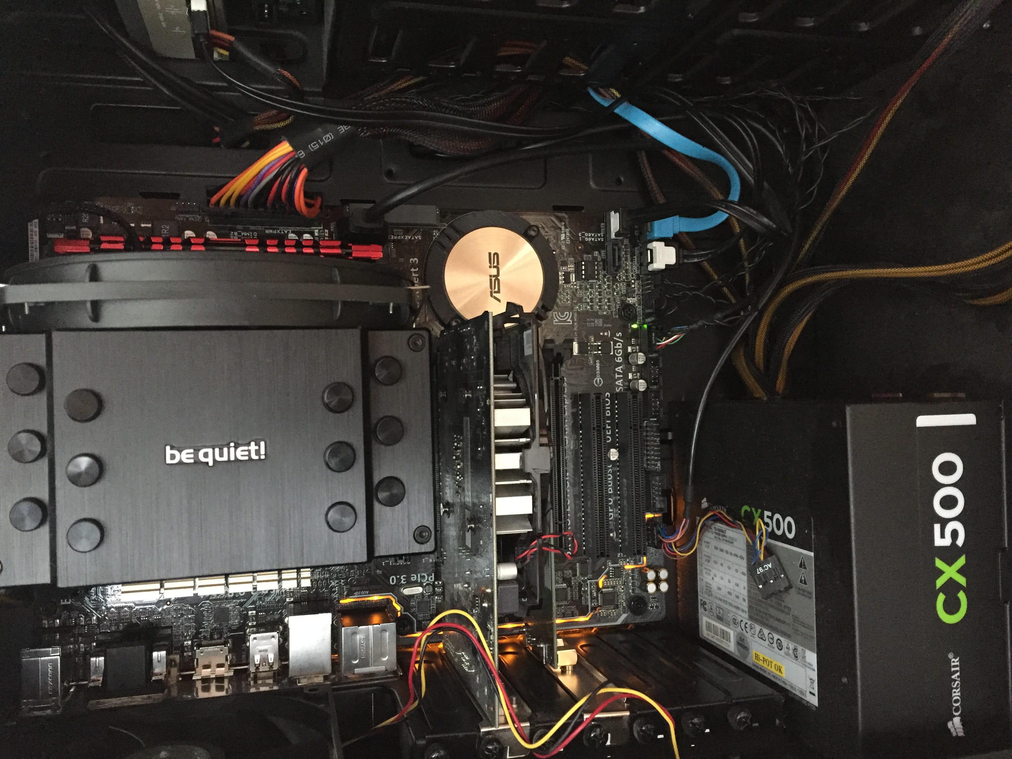

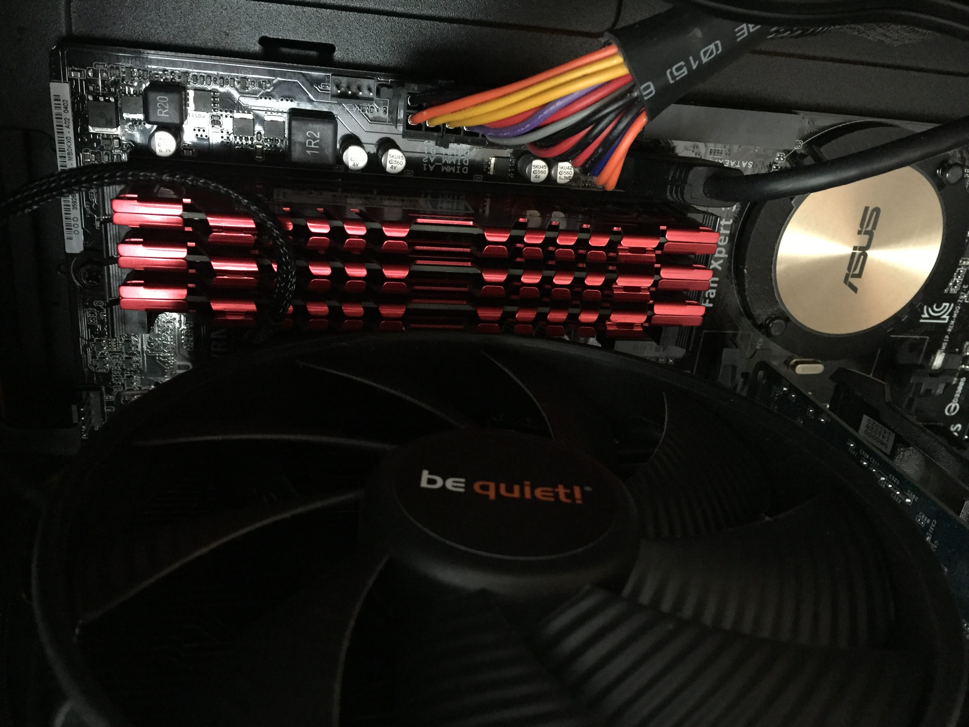

      Chose étrange l'emplacement A1 de la RAM est vide (ou si il y a une RAM dedans elle est soit mal placée soit défectueuse)
      Si il n'y a que 3 RAM embarquée, je conseille de déplacer la B2 en A1. Si la logique est respectée sur la carte mère, on prend la RAM en 4ème position pour la mettre en première ^^
      Je ne trouve pas non plus logique de ne pas mettre le premier disque dur sur le SATA1 au lieu de commencer par le 2 ... Même si l'incidence est moindre que la RAM, c'est pas très logique.
      Celui qui s'est occupé de cette machine a soit toucher à des choses sans savoir ce qu'il faisait, soit cette machine a mal été montée dès le début.
      Si vous vous sentez capable de suivre mes conseils concernant la RAM en la déplaçant d'emplacement, on pourra voir si cela vient de là.
      Prenez vos précautions en manipulant les RAM soit en portant un bracelet anti électricité statique, soit en utilisant un tissus épais en les manipulant. Un ami fait ça au gant de toilette, je suis pas fan mais il trouve ça efficace ^^
      A voir les température indiquées dans le BIOS, elle semblent bonnes. Avez-vous les mêmes valeurs en laissant tourner le BIOS longtemps ?
      Si les valeurs restent sensiblement pareilles, ce n'est pas la température qui est en cause.
      Je creuserais l'histoire des emplacement de la RAM personnellement
      J'attends la suite ^^

  7. AurelieLi Messages postés 80 Statut Membre
    Merci encore !
    Mon copain et moi ne sommes pas experts mais prêts à tenter notre chance.
    1re difficulté : il semblerait que l'emplacement de la RAM ne soit pas accessible à cause d'un trop gros ventilo...
    Mais il nous semble que le ventilo est fixé avec de la pâte... Est-ce qu'il existe une solution ?
    Désolée de toutes ces questions...
      Une chose est sure : La RAM n'est pas en cause.
      Le soucis vient du ventilo. Le test de l'aspirateur a permis de démontrer qu'un apport d'un flux d'air supplémentaire refroidissait le processeur et du coup tournait plus longtemps avant de chauffer.
      Là encore, il y a 2 solutions : soit la pate thermique entre le processeur et le radiateur est insuffisante ou inexistante (ou trop vieille, on doit la changer régulièrement)
      Mais je pense plus à un ventilateur fatigué ou entravé de poussières.
      Le ventilateur tourne-t-il à une vitesse suffisamment rapide et régulière ?
      Si il a du mal à tourner, il faut nettoyer à l'aspirateur ou à la bombe d'air comprimé et à l'alcool.
      Si il ne tourne pas du tout, il faut vérifier si il est bien branché et si c'est le cas, le remplacer.

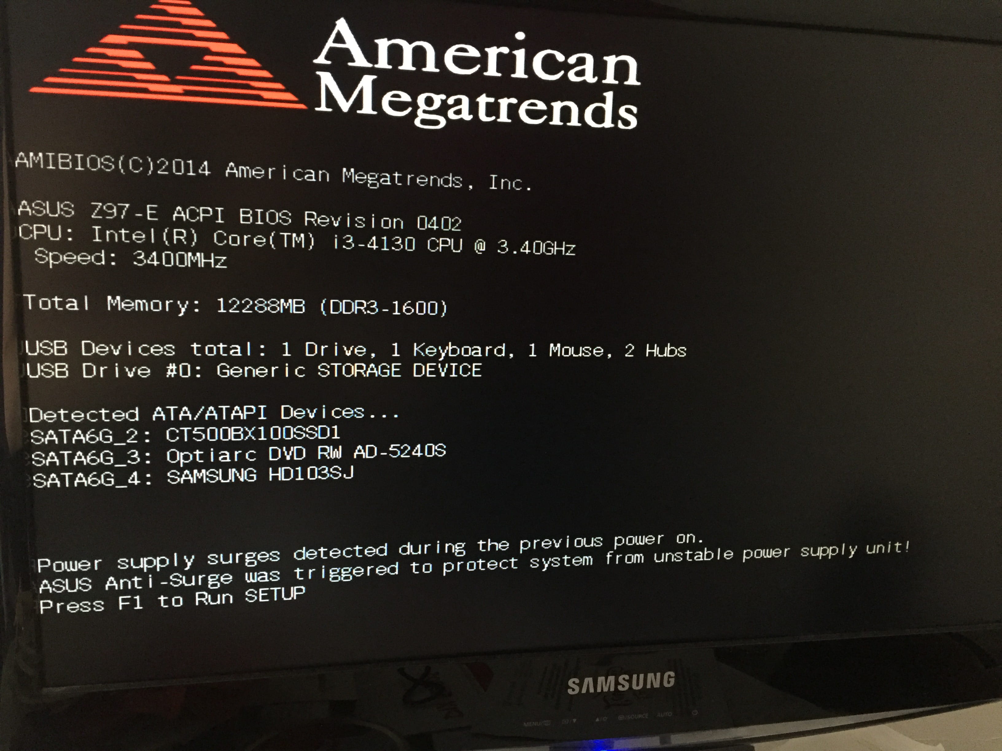

    Pour info, ce qu'affichait le PC quand il a planté après les modifications à l'intérieur de la tour :
    Merci !
    1. flo88 Messages postés 28514 Date d'inscription   Statut Contributeur Dernière intervention   5 177
      Salut
      Il te faut changer de toute urgence l'alim de ton pc.
      1. AurelieLi Messages postés 80 Statut Membre > flo88 Messages postés 28514 Date d'inscription   Statut Contributeur Dernière intervention
        Merci de ce message.
        Pour en savoir un peu plus, quels sont les éléments dans les messages d'erreur qui permettent de voir le problème d'alimentation ?
        Je viens de voir que l'alimentation était 3 ans sous garantie et je l'ai depuis moins d'1 an et demi.
        Est-ce qu'il y a des précautions particulières à prendre pour la retirer de la tour ?
        Merci et bonne journée
    2. flo88 Messages postés 28514 Date d'inscription   Statut Contributeur Dernière intervention   5 177
      sur cette capture :
      http://static.ccm2.net/www.commentcamarche.net/pictures/U4OhvpR0nNrec31AvEuPjyvvK0ICJHzC7Dz2qBcFzIYTM9Rh61T8EU4vM1i0mvEz-image1.png
      le message en bas fait reference à une instabilité de la tension de l'alim (power supply en anglais)
