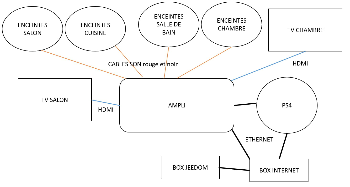

Je suis entrain de rénover entièrement ma maison et je désire quelques conseils concernant les branchements à effectuer.
Premièrement ma maison dispose au rez-de-chaussée d'un salon et d'un cuisine, à l'étage d'une chambre et d'une salle de bain.
J'ai à disposition pour équiper le bas :
- TV philips 43PUH6101 40'' smarttv
- Box internet VOO net Wahoo
- Box domotique JEEDOM mini+
- Ampli Sony STR-DN860
- PS4
- 2 enceintes encastrables Elipson IC4 80W
à l'étage :
- TV sony KDL40 40'' ledTV
J'ai pensé assembler ca comme sur le schema ci dessous mais comme je désire envoyer la musique de mon gsm ou de ma tablette sur le haut parleur de mon choix mais aussi pouvoir jouer a la ps4 sur les 2 écrans. Je me demande si c'est possible.
J'attends vos conseils avec impatience car je suis en pleine hésitation.

ModérateurBonjour et bienvenue,
Pour la musique, une installation sans fil "multi room" serait plus pratique :
https://www.lesnumeriques.com/multiroom/comparatif-systemes-multiroom-a1931.html
Pour la liaison HDMI vers la TV de la chambre , attention , il y a une limite de longueur , 15, 20 mètres vraiment au maximum, sinon utiliser un transmetteur ceci par exemple mais on doit pouvoir trouver moins cher:
https://www.boulanger.com/ref/1058938
Merci pour la réponse andy,
La tv de la chambre se situe juste au dessus du meuble tv du rez de chaussee qui est supposé contenir les box, l ampli et la ps4. 5m de câble hdmi devrait suffire.
J aime l option du multi room évoqué mais je pense que ce n est pas une solution très économique. De plus je me pose la question du hub, se connecte t il a la ps4, estvil nécessaire?
D un autre côté, est ce que le signal de la manette ps4 va passer jusque la chambre qui est située juste au dessus.-
Modérateur"D un autre côté, est ce que le signal de la manette ps4 va passer jusque la chambre qui est située juste au dessus"
Ça, ce n'est pas certain et à tester donc.
Si tu n'as que 5m , c'est super mais achète un câble de très bonne qualité, il y a parfois des économies qui n'en sont pas.
Tu vas donc brancher cinq paires d'enceintes sur ton ampli ? comment ? quid du réglage du volume dans chaque pièce ? et surtout attention aux impédances !!! -
Modérateur@Andy31200La manette ne passera probablement pas ou pas fluidement... ça c'est certains.
Modérateur@Judge_DTJe le pense aussi
