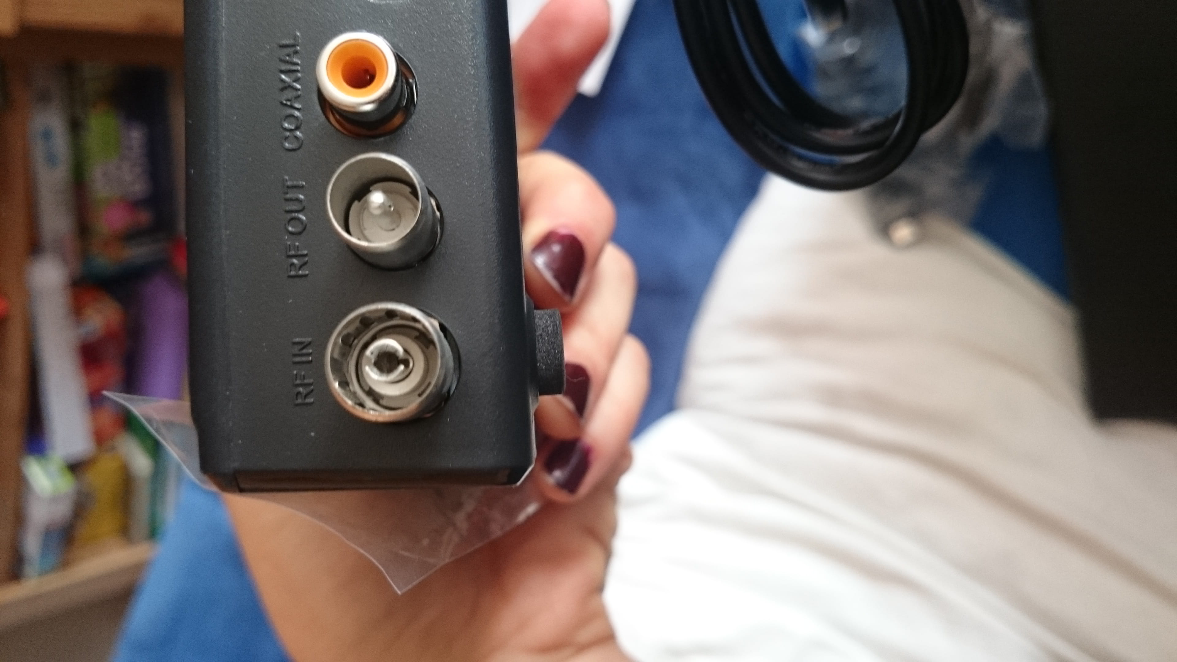

Je voudrais connecter ma télé à un boîtier tnt. Jusqu'ici je recevais la tv par satellite grâce à sfr mais c'est cher. J'ai acheté un n mais les connectiques ne vont pas et je ne sais quel adaptateur prendre. Je vous ai mis les photos: quelqu'un pourrait me dire de quel adaptateur ai je besoin ? Bonne journée

Tu as donc acheté un adaptateur TNT HD terrestre ?

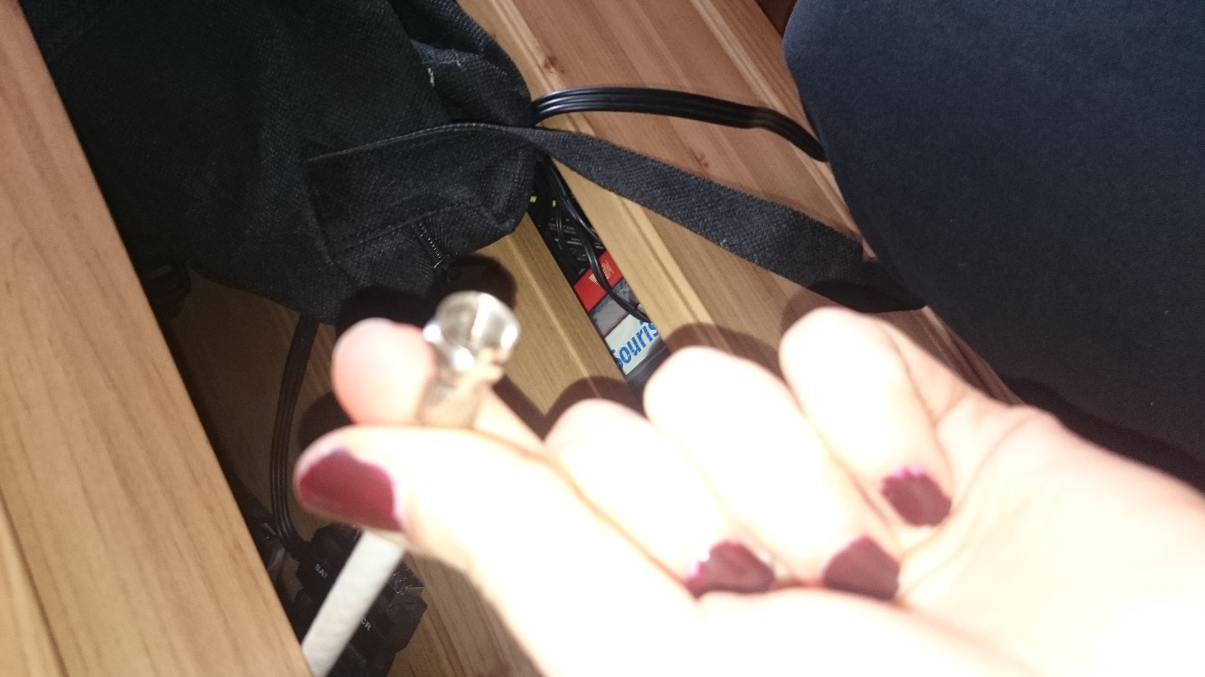

la première photo , c'est une fiche F utilisée principalement en réception satellite.
Deux solution
-adaptateur F -> coaxial , ceci par exemple :
https://www.conrad.fr/p/adaptateur-coaxial-bkl-electronic-0403133-coaxial-male-f-femelle-1-pcs-719726
-démonter le fiche F et monter à la place une fiche mâle coaxiale 9,52:
https://media.cdnws.com/_i/31068/383/575/86/fiche-coaxiale-male-952mm.jpeg
A brancher sur " RF IN " de l'adaptateur TNT HD
PS : j'espère que tu as une antenne râteau au bout du câble sur la première photo car s'il y a une parabole ça ne vas pas le faire..;;-(

Merci beaucoup pour ta réponse ! Et non c'est une parabole :(
Du coup c'est mort ? Il faut acheter un autre adaptateur ?

alors si tu as une parabole ; il faut acheter ce genre d'appareil ( décodeur TNT HD )
https://www.amazon.fr/THT504-Adaptateur-D%C3%A9codeur-MPEG4-DVB-T/dp/B00PAIVVWS/ref=sr_1_3/256-4343507-7131366?ie=UTF8&qid=1477832833&sr=8-3&keywords=adaptateur+TNT+HD
ce câble HDMI
https://www.amazon.fr/LogiLink-CH0036-C%C3%A2ble-Ethernet-19-pin/dp/B006E0LL4O/ref=sr_1_9/256-4343507-7131366?ie=UTF8&qid=1477832833&sr=8-9&keywords=adaptateur+TNT+HD
et tu relies le décodeur à la télé par le câble HDMI -
ModérateurEt oui ,c'est mort pour le moment, un adaptateur terrestre fonctionne avec une antenne râteau...
Deux solutions:
- tu change la parabole pour un râteau
- tu te fais reprendre l'adaptateur terrestre et tu achète un décodeur satellite TNT SAT et pas autre chose :
http://www.tvcorner.com/fr/bouquets-chaines/offre_recherche_selection.php?__ctrl_slashes=%27&__wo_var=_&_icxion=7472460&_is=7140959&_ireq=185324
Ou en grande surface de bricolage à partir de 99 roros -
Modérateur@dany311Non et non, cet appareil est un adaptateur terrestre ' DVB T et T = Terrestre
Contributeur@Andy31200c'est vrai , tu as entièrement raison
mauvaise information de ma part , mille excuses
