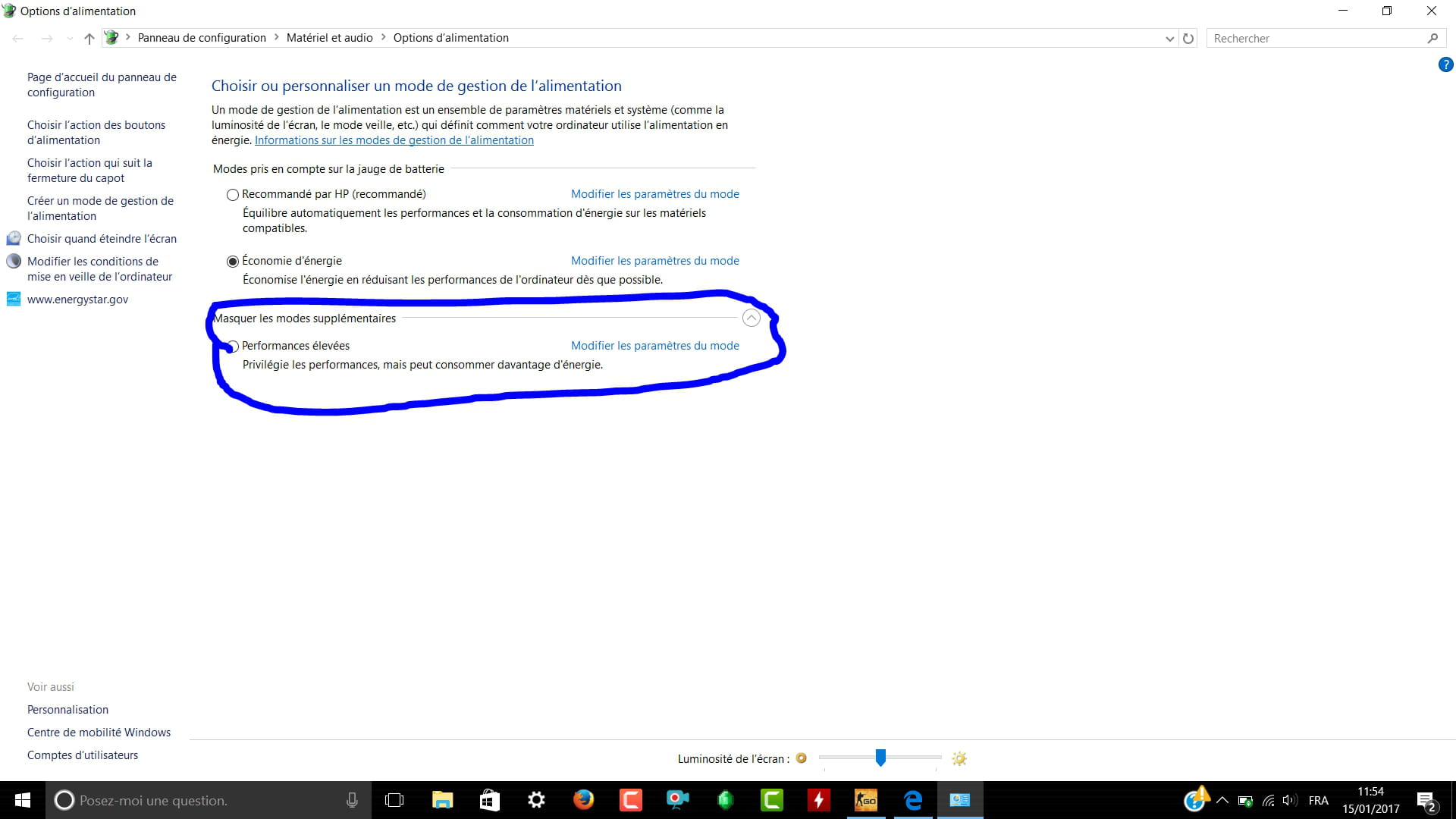

  3. Trakxx44 Messages postés 1 Statut Membre
    Bonjour je réponds peut-être tard mais pour les personnes qui n'auraient pas compris, un pc portable se mets en mode économie d'énergie automatiquement quand on ne le branche pas sur secteur donc si vous voulez jouer sans etre brancée sur secteur, voici une solution:
    -Taper alimentation dans votre barre Windows 10 (Cortana)
    -aller dans option d'alimentation
    -Activer le mode performances élevée
    -( la batterie baissera beaucoup plus vite)
    J'espère que cela vous a aidé même si jouer sur secteur est beaucoup mieux.
