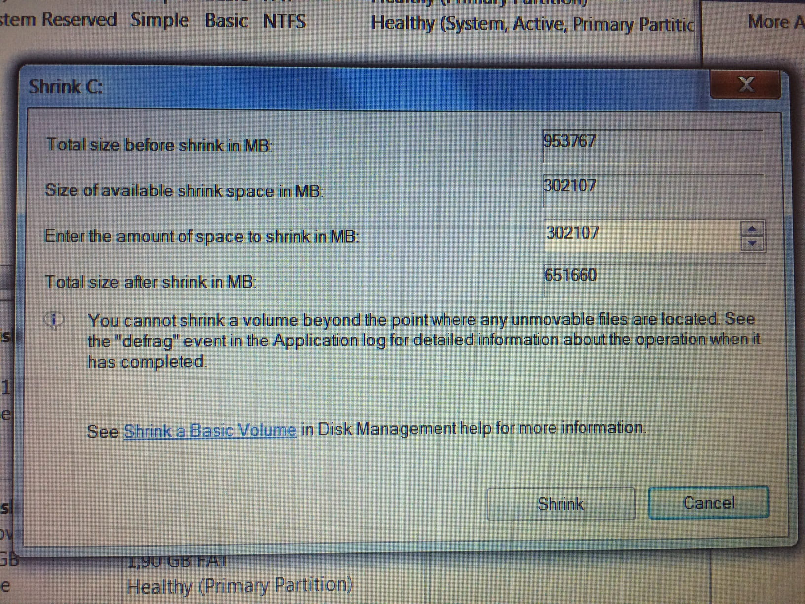

_ quand j'arrive à la fenêtre prêt à partitionner, j'hésite car le seul chiffre dont j'ai accès (302107MB) m'est autorisé seulement à la baisse alors que je veux faire 2 partitions égales, donc environ 4700 MB (953767 total/2) ?
Si tu vois une solution pour y arriver, je serais ravi de la connaitre, excuse le pépé qui veut jouer dans la cour des grands mais un peu dépassé (83ans)

Comme je ne vois pas de solution pour joindre un fichier ici, j'ai opté pour la photo prise avec mon smart sur l'écran, est-ce valable pour voir ??
Si c'est pour diviser en 2 : il faut utiliser le logiciel EASUS partition master (il existe une version gratuite). C'est beaucoup plus long (4 à 5 heures) mais il fait le boulot correctement.
