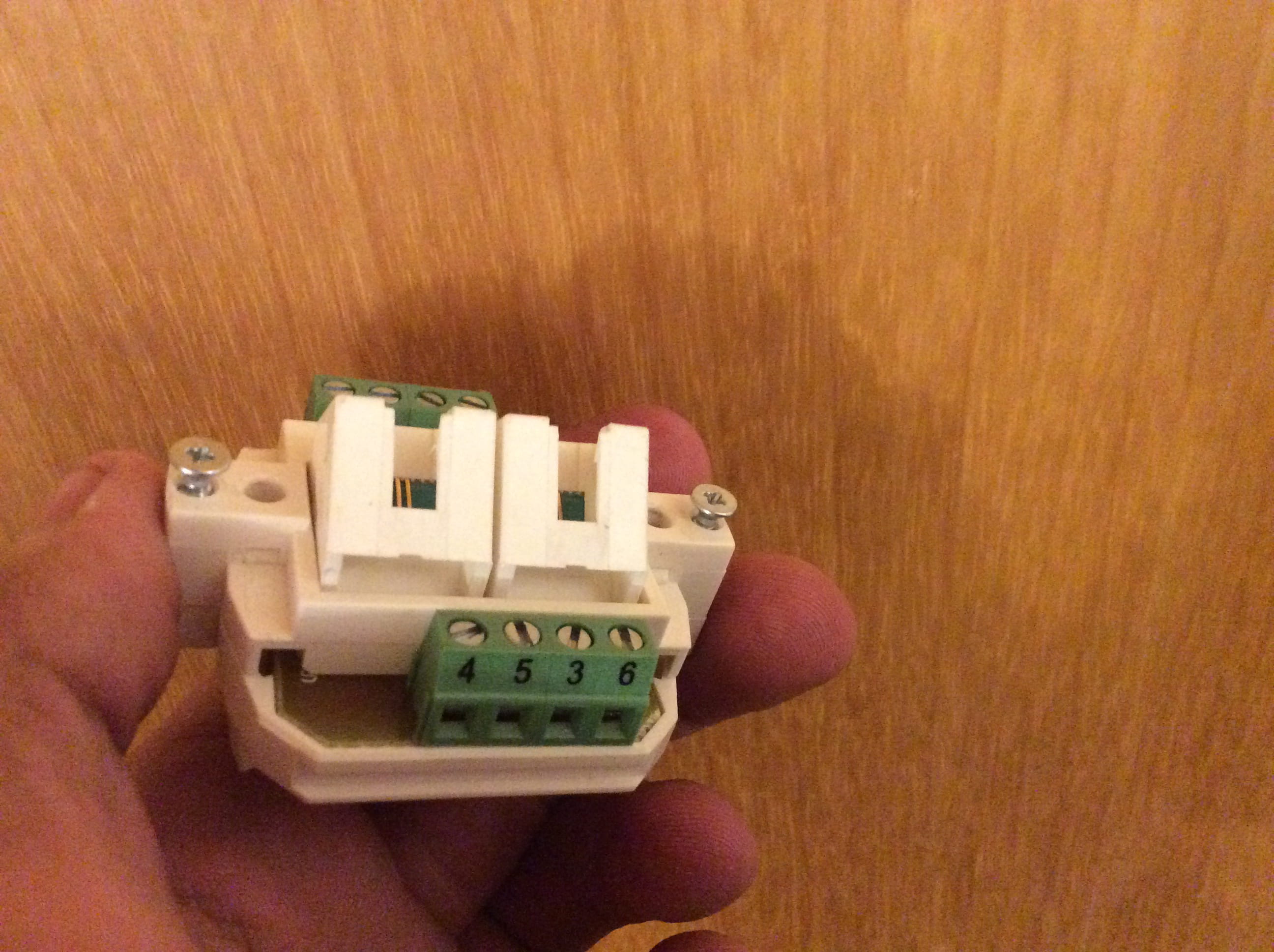

Pour bien comprendre mon problème, je vais vous expliquer un peu ma situation. Je vis au troisième étage d'une très vieille maison qui à des murs très épais (le plus large fait 3 mètres). Malheureusement, le routeur se trouve au premier étage et je ne peux pas le changer de place. Jusqu'à maintenant, j'utilisais des devolo pour faire passer l'internet via les prises, mais comme la maison est vieille, il y a beaucoup d’interférence rendant la connexion très instable.
Comme cette instabilité commençait à m'énerver, je me suis dit qu'il serait bien d'installer une ligne directe par cable. Je suis aller acheter deux prises d'entrée internet (le nom complet c'est edizio due rj45 dose itplus) au magasin (c'est le vendeur qui m'a conseiller) et un câble de 50 mètres de rj45 (vous inquiétez pas, j'ai pas tout utilisé). La pose du câble n'a posé aucun problème, mais c'est ensuite que le problème est apparut.

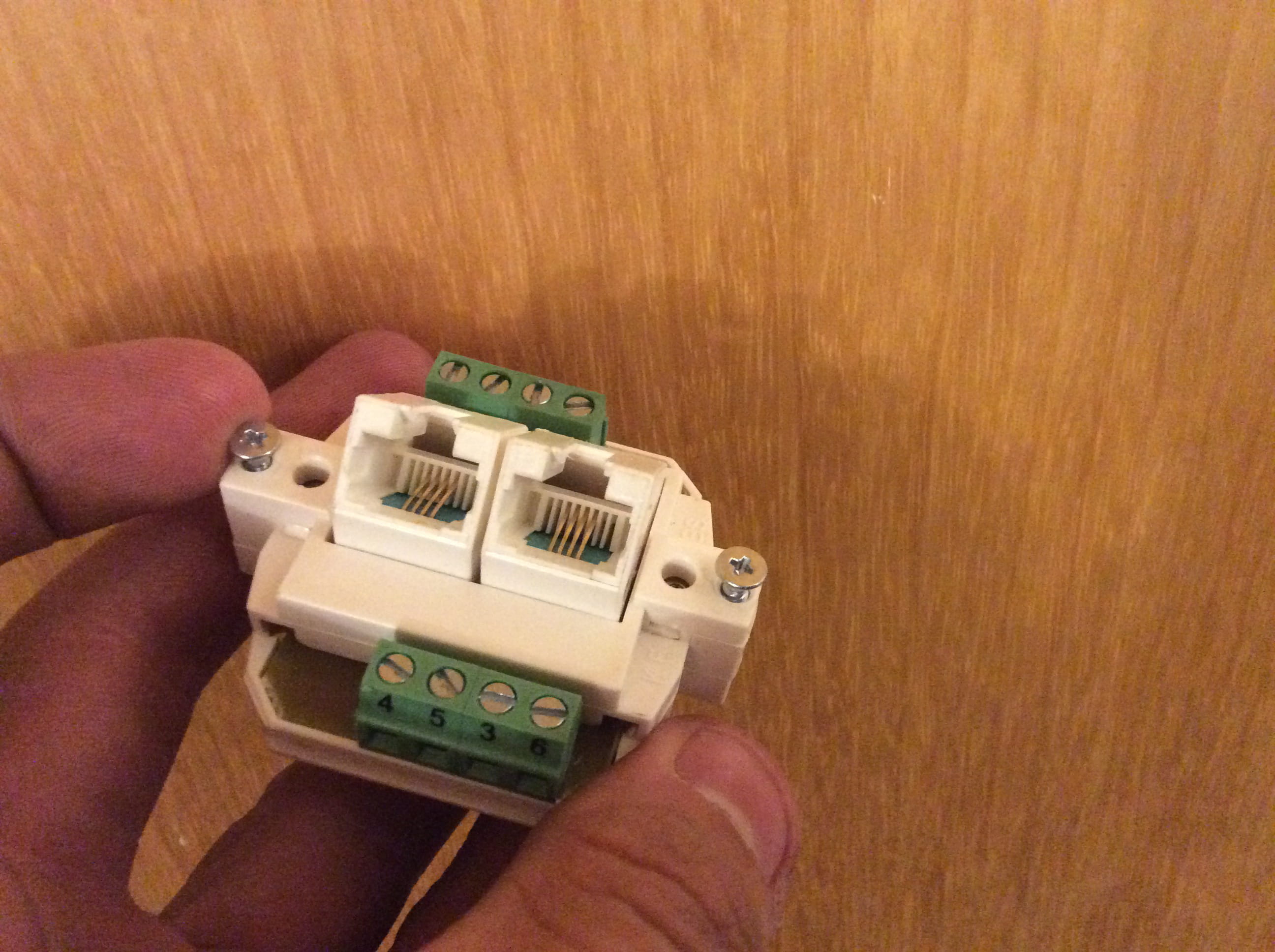

Le câble rj45 est composé de 8 fils (bleu, blanc-bleu, orange, orange-blanc, vert, vert-blanc, marron, marron-blanc) et les prises, deux entrées de 4, les deux numérotés 4536. Vu qu'il y a deux entrées pour les câbles internets, je pense que je dois en utilisé une seule entrée, chose qui est indiquée sur les trois mots d'explications du manuel. Il est aussi indiqué sur le manuel qu'il faut mettre l'ordre suivant : 4 - bleu/blanc, 5 - bleu, 3 - orange/blanc, 6 - orange. J'ai donc fait comme indiqué des deux côtés (pour l'entrée à côté du modem et pour la sortie au troisième étage) mais rien, sa ne fonctionne pas. J'ai essayé d'inversé l'ordre d'un côté comme de l'autre, toujours rien. J'ai même essayé d'inverser les bleu-blanc-bleu et orange-blanc-orange, toujours et encore rien.
Sa fait déjà passé 6h que je suis sur ces 8 misérables petits fils, à me tirer les cheveux, ne comprenant absolument rien. Maintenant, je dois m'avouer vaincu et vous demander votre aide. J'ai fait beaucoup de recherche sur google sans trouvé de réponse (ils expliquent surtout comment faire un câble de base ou comment fait un raccord avec un truc à 8 pôles, inutile pour moi vu que j'en ai que 4.
Je dois dire que je suis à court d'idée et je me demande si le vendeur m'aurait pas donné n'importe quoi. J'espère que vous pourrez m'aider. En vous remerciant

si tes prises n'ont que 4 plots elles ne conviennent pas, il en faut 8, le nombre de fils que tu as dans ton câble.
Tu as le droit de les faire bouffer à ton vendeur.
Fais en sorte qu'il te fournisse des prises correctes où tu peux connecter les 4 paires à la bonne place.
et ... Voili Voilou Voila !-
@OradruineInternet peut-etre, mais pas ethernet, c'est différent.
4/5+3/6 ça ressemble à des prises RNIS , il y avait beaucoup de téléphonie numérique RNIS en Suisse puisque tu sembles poster le là bas.
Beaucoup moins en France. -
