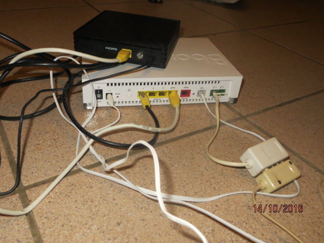

        pour en etre sur t'as une photo de l'arriere de ta box ?

            j'avais demandé une photo de l'arriere pour en avoir le coeur net
          4. Contributeur
            donc y'a bien un port dédié pour la tv :-(

        2. Bonjour à tous
          mushu14, voici une photo de l'arrière de la box
          avec un filtre ADSL entre la box et la prise
          en bas j'ai une télé, relié à l'ordi (et qui sert aussi d'écran d'ordi)

          1. Dis moi,
            tu postes avec une adresse Free et tu nous montre une box qui est tout sauf Free, une TG Thomson à priori, marquée Bbox, ça pourrait être Bouygues ou Belgacom.
            Après,
            ce Racbogoss, que tu signales, un plaisantin à priori, il ne débarque sur le site que sur ta discussion, donc visiblement, il savait que tu avais posté, il n'a pas cherché au hasard sur le net, non ?
            Certaine complicité, je dirai.
            Bref,
            c'est vraiment la photo de ta box ?
            autre option:
            Pourquoi postes tu d'une freebox puisque que tu as une connexion Bouygues ?
