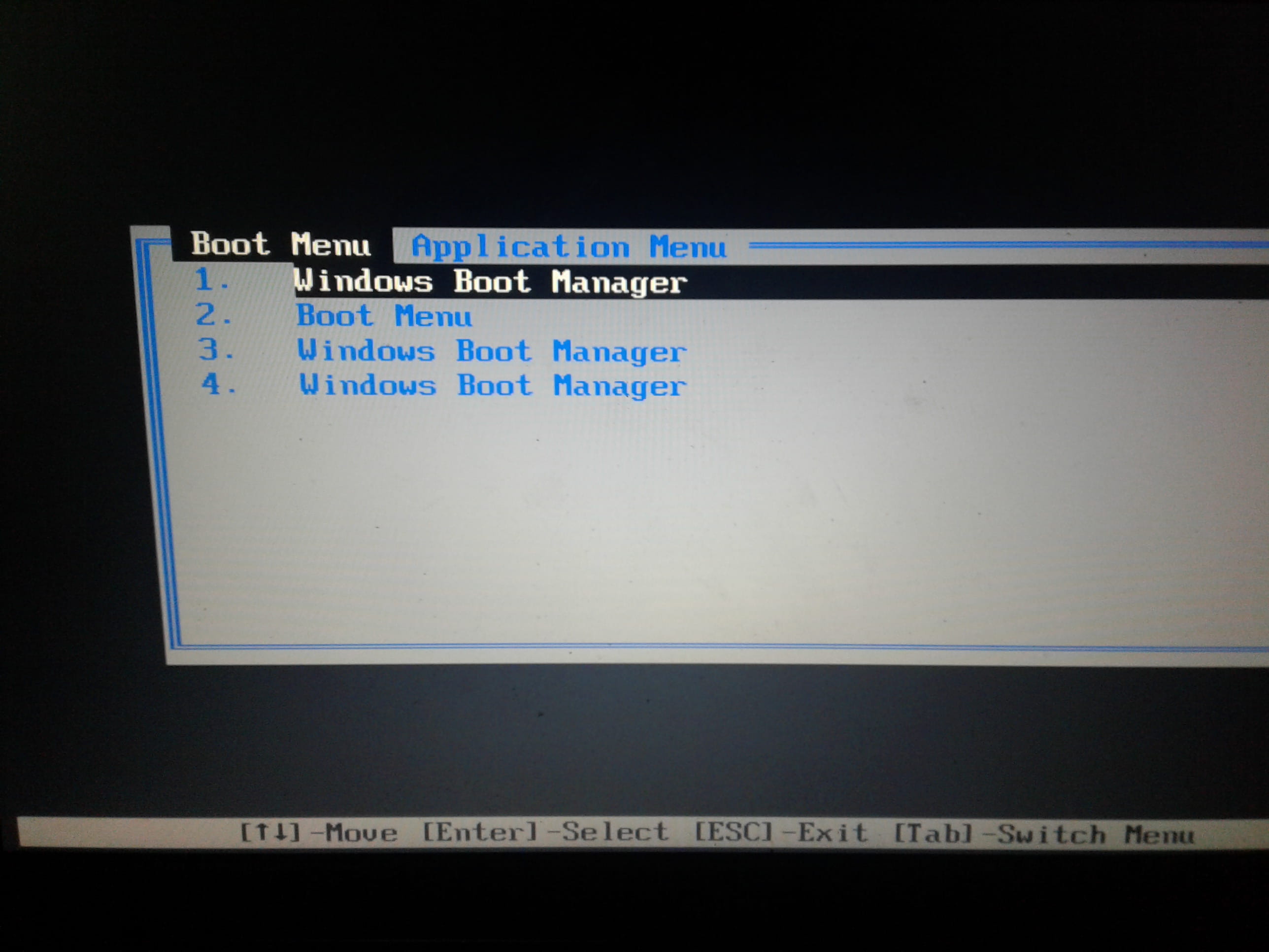

Alors vous allez peut-être trouvé ça bizarre mais j'ai mon fujitsu qui est bloqué en essayant de faire un clear cMOS (enlever le code bios),malheureusement en faisant ça je l'ai briqué.En appuyant sur F2 ou F12 rien ne fonctionne
Je ne peut plus accéder a mon ordinateur.Je voudrais bien récupérer mon fujitsu car il un processeur i5 dedans que je ne plus utiliser.

      quand je l'allume j'arrive directement sur cette page et je n'est pas accès au bios.
      1. Re salut, Dans touts les cas il faut arriver à rentrer dans le bios, sinon qu' y a t-il dans l'autre onglet à droite? et je ne saisi toujours pas ce que vous faisiez quand vous dites:" en essayant de faire un clear cMOS (enlever le code bios)"

                  1. Alors, j'ai pas encore trouvé, mais sur le sreenshoot que tu as envoyé il se passe quoi si tu descends sur boot menu? parce qu’apparemment ton bios est plutôt mal configuré . En allant dans boot menu tu devrais tomber sur l'ordre de démarrage et choisir en suite ton hdd pour démarrer le système.
                  2. @melggquand j’appuie sur boot menu,l'écran deviens noir au moins 2secondes et reviens sur le screenshoot
