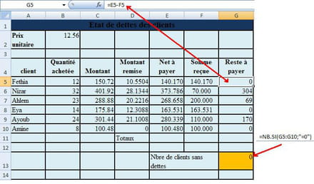

J'ai un petit prob concernant la fonction NB.SI
J'ai utilisé cette fonction pour une plage de valeurs écrite par le clavier ==> Alors j'ai eu un bon résultat.
MAIS
J'ai utilisé cette fonction pour une plage de valeurs qui sont des résultats d'une formule ==> Alors j'ai eu Zéro résultat !!
C'est quoi le prob o.O ??!!

    1. Merci pour votre réponse DjiDji.
      Voila une imprime écran qui montre le souci :
      1. Re
        nb.si(g5:g10;0)

      2. @DjiDji59430
        Bonjour DjiDji59430,
        Ta réponse est exacte, et je conseille à safowan de mettre
        un format de nombre avec 2 chiffres après la virgule pour
        sa plage C5:G10 ; avec aussi cette option :
        bouton Office (= Fichier), « Options Excel » ; côté gauche :
        « Options avancées » ; côté droit : faire défiler vers le bas
        jusqu'à la rubrique « Lors du calcul de ce classeur » :
        ☑ Définir le calcul avec la précision au format affiché
        safowan, ne suis pas mon conseil si vraiment tu as besoin de 4 chiffres
        après la virgule pour ton « Montant remise » ou de 3 chiffres après la
        virgule pour « Net à payer » et « Somme reçue ».
        Cordialement.  😊
