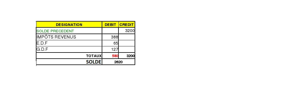

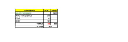

J'aimerais inclure dans une feuille de calcul des cases à cocher qui permettraient une fois cochées de soustraire la somme correspondante à chacune ces cases du total final. J'ai du mal à comprendre comment utiliser les formules, les macros etc. Quelqu'un peut-il m'expliquer comment faire en langage simple et point par point (comme à un enfant de 6 ans). Je joins un modèle de ma feuille de calcul. Merci par avance de vos réponses.

Merci d'avoir répondu. Pour le moment quand je fais mes comptes, j'efface le contenu d'une case pour qu'elle se soustrait du total dans la colonne débit. Ex: Si mes impôts sont payé sur mon relevé de banque, j'efface le contenu de 388€ de la colonne débit et je le note dans une autre colonne "Payé" ( que je n'ai pas mis sur mon modèle) pour garder la somme inscrite sur la feuille. Ce que j'aimerais, c'est juste cliquer sur une case ( rajoutée ou pas dans une nouvelle colonne) pour que la somme correspondante passe en négatif et se décompte automatiquement de mon total débit. Pouvez-vous m'expliquer pas à pas comment faire la colonne supplémentaire que vous préconisez avec la bonne formule? Cordialement.

Si mes impôts sont payés, j'aimerais qu'en cliquant sur la case correspondante dans la colonne débit ou dans une colonne ajoutée à côté que la somme 388 se soustrait du total de la colonne débit.

C'est ça; mais quand je clique sur la case D3 il ne se passe rien. J'aimerais qu'en cliquant dessus, les 100 de la case B3 se décompte des 650 de la case B11 ( 650-100=550 ). Et pareil pour toutes les dénominations.

Le total débit (ici B11 =SOMME.SI(D3:D9;"";B3:B9)) est la somme des débits (D3:D9) cochés par une * en colonne D (D3:D9)
C'est le fait de mettre une * dans la colonne D qui soustrait la valeur au total débit et qui met à jour le solde
Si tu supprimes l'étoile la valeur est (r)ajoutée au total débit et le solde est remis à jour
L'ajout de la colonne D sert de coche et évite d'utiliser des cases à cocher et des macros ...
