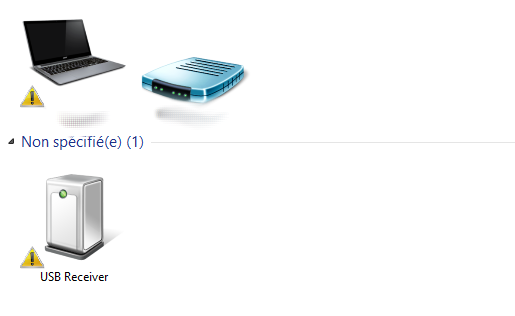

    dans le gestionnaire de périphériques, tu as toujours le ! jaune sur le périphérique de la souris?
    1. rose2512 Messages postés 450 Statut Membre 7
      oui et sa me met que le pilote USB receiwer n'est pas installé
    2. rose2512 Messages postés 450 Statut Membre 7
      Et aussi à coté de l'ordinateur dans périphériques et imprimante car Touchsreen ne fonctionne plus aussi sa me met le pilote touchscreen n'est pas installé
  11. billmaxime Messages postés 50536 Date d'inscription   Statut Contributeur Dernière intervention   6 153
    re
    tu y vois la souris (dans périphériques et imprimante)?
      Sa me met USB receiwer et il est classé dans "non spécifié "
      Et sa ne vient pas de l'ordinateur car la sourie fonctionne très bien sur un autre PC
      En faite il y a la souris et l'écran tactile qui ne fonctionne plus, heureusement que le touchpad fonctionne

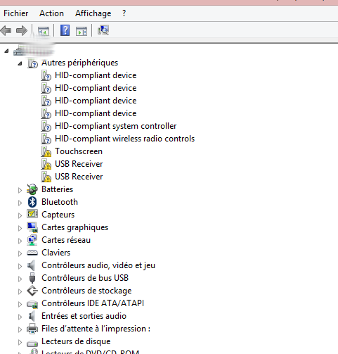

  12. billmaxime Messages postés 50536 Date d'inscription   Statut Contributeur Dernière intervention   6 153
    re
    désinstalle les pilotes (de la souris), débranche la souris et redémarre le pc
    passe ccleaner (si tu l'as) nettoyeur+registre
    rebranche la souris et dit moi ce que ça donne
      Ils sont où les pilotes de la souris ? Il faut que j'aille dans quoi ?
      Aufaite Merci
  13. billmaxime Messages postés 50536 Date d'inscription   Statut Contributeur Dernière intervention   6 153
    re
    dans le gestionnaire de périphériques (aux 2 emplacements où tu as les ! jaune)
  14. billmaxime Messages postés 50536 Date d'inscription   Statut Contributeur Dernière intervention   6 153
    re
    si tu ne trouves pas, ou que tu n'es pas sure, poste 1 capture d'écran de ton gestionnaire de périphériques

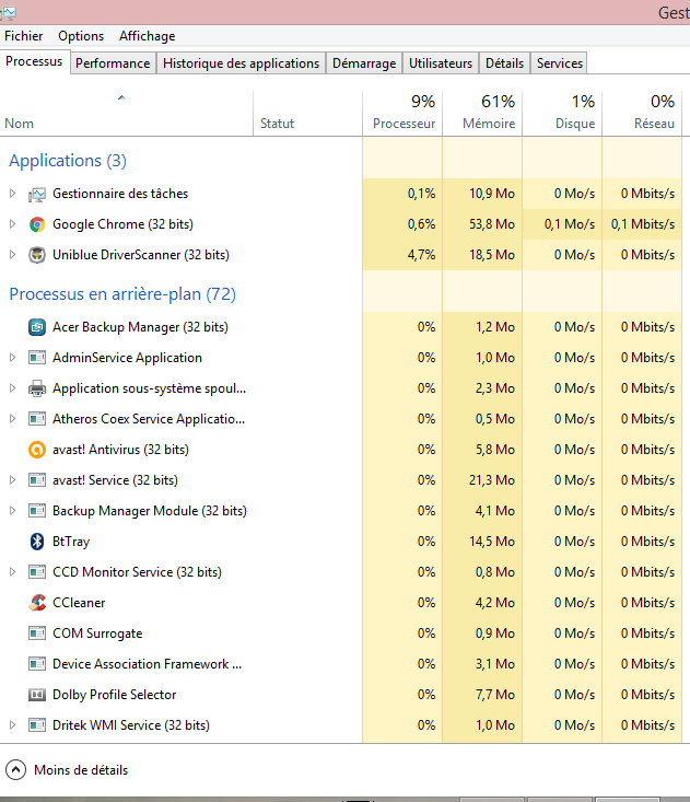

    la 1er photo, ce n'est pas ton gestionnaire de périphériques
    sur la 2ème, je vois que tu as aussi 1 ! sur le pc.... tu peux me dire si ça correspond à ton pc?
    je te joins 1 capture d'écran de mon gestionnaire de périphériques
      C'est parce que tu m'as dit gestionnaire des taches
      voici celui du périphérique : https://www.zupimages.net/up/16/38/8njk.png
      Oui il y a un ! sur le PC mais c'est surement parce que touchscreen ( écran tactile ) ne fonctionne plus non plus depuis la mise à jour
  19. billmaxime Messages postés 50536 Date d'inscription   Statut Contributeur Dernière intervention   6 153
    re
    sorry, erreur de ma part
    OK
    débranche ta souris
    supprime les 2 USB receiver dans le gestionnaire de périphériques, et celui
    redémarre le pc et branche ta souris
      Sa ne change rien
