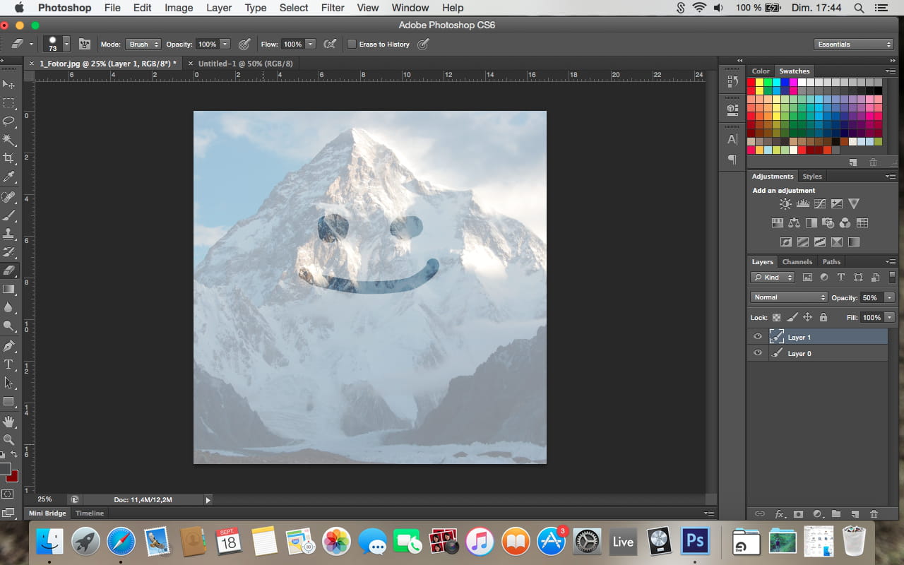

  3. imzefear Messages postés 25 Statut Membre
    J'ai réussi à faire juste ca (la photo) mais le problème c'est que l'image que je veux mettre est un jpeg et je peux pas la dessiner sur Photoshop du coup je sais pas comment faire l'effet du smiley avec l'image que j'ai moi (un genre de soleil découpé) :/

      Autre problème, quand je fais Alt, ça fait pas de truc noir à coté; ça fait un carré et du coup quand je clique sur l'oeil ça me met pas le transparent (je sais pas si c'est très clair) ^^

    1. imzefear Messages postés 25 Statut Membre
      En fait j'ai pas de cadre blanc à coté, j'ai un autre truc
  10. imzefear Messages postés 25 Statut Membre
    J'ai ça :
