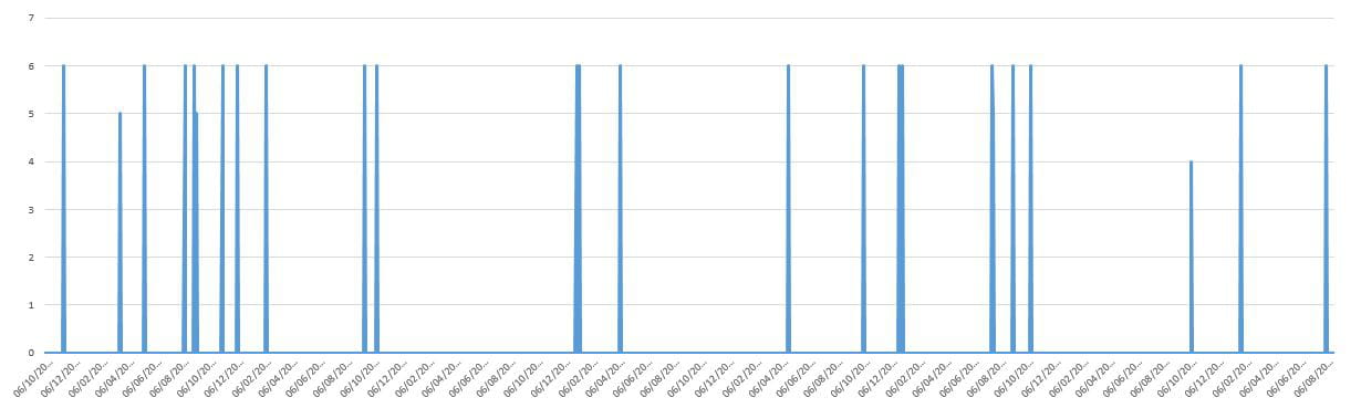

Je vais essayer d'expliquer cela autrement.
Avec le résultat de ma plage de données je peux produire un graphique comme celui joint a ce message.
Chaque pic bleu correspond a un moment ou des pommes sont tombées (il y a d'autres graphiques pour les autres fruits).
Je voudrais savoir si il existe une fonction permettant d'établir une moyenne a laquelle il y a une répétition des pics sur le graphique.
Evidemment il y a des moments ou les pics sont plus rapprochés que d'autres, et je pense qu'il serait peut-être plus utile pour moi de prendre en compte que ceux qui sont plus récent (donc sur la droite du graphique), mais je voudrais pouvoir établir une moyenne si possible en pourcentage, d'apparitions de ces pics bleu pour que je puisse avoir un chiffre sur lequel me baser.
Je ne peux pas me fier uniquement a ces graphiques car il y en a des 100ènes. Cela serait donc plus simple d'intégrer chaque résultats de tous les graphiques sur une seule grille de résultats finaux.
