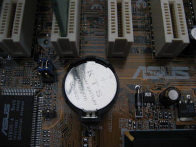

  6. mrjenkins Messages postés 611 Statut Membre 103
    C'est la pile de la carte mère ^^
    Et ça ressemble à ça :
    1. pissilost
      ;-) merci (je vous l'avais dit que je n'y connaissais rien)
