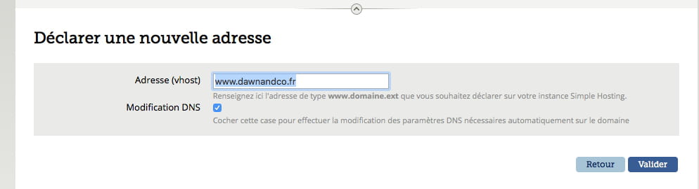

  2. Skazier Messages postés 50 Date d'inscription   Statut Membre Dernière intervention   1
    Je viens de voir en allant dans Domaine >> Simple Hosting , si je fais ok j'arrive ici
    Je me trompe ou ça va lier mon nom de domaine à mon répertoire non?
    1. Skazier Messages postés 50 Date d'inscription   Statut Membre Dernière intervention   1
      bon apparement non c'est pas ça.
