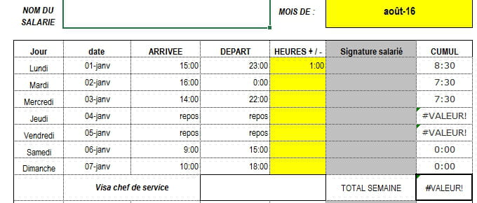

Liaison avec la feuille 1
Je dois mettre en lien une feuille d'émargement avec une feuille d'horaires.
La date, l'arrivée, le départ sont liés à la feuille d'horaires (feuille 1)
Et le cumul d'heures en lien aussi avec la feuille d'horaires.
Par contre lorsqu'il y a un repos "Valeurs" s'affiche et je ne pige pas????
Ensuite le total d'heure n'est pas bon ?
Croyez-vous que vous pourriez m'aider SVP
Merci d'avance
    Tu ne peux pas faire une soustraction =repos-repos , c'est du texte.
    Tu dois en tenir compte dans ta prochaine formule avec un truc du genre si(et(c5="repos";d5="repos");0;d5-c5).

    1. Merci beaucoup et je vais essayer
    2. Bonsoir,
      J'ai essayé ça mais ça bug snif
      si(SEM1!G6="repos";SEM1!G7="repos");0;SEM1!G9+Feuil15!)+F7
    3. @chrisarthurre
      il est où, le "et" ????
      =si(et(SEM1!G6="repos";SEM1!G7="repos");0;SEM1!G9+SEM1!F7)
