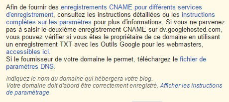

Je me suis rendu sur Blogger, dans les parametre Basic, et y ai rentré ceci :

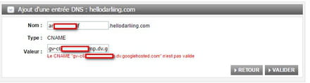

Et j'ai essayé d'y rentré les infos, seulement il m'est impossible de rentrer le CNAME 1 et 2:
Mais les champs rempli/validés renvoie vers un message : "n'est pas valide"
Voyez-vous au vus de ces premiers écran quelque chose qui serait mal configurer chez moi ? Aurais-je omis quelques chose ?
Sur la procédure Blogger :
vous pouvez vérifier si vous êtes le propriétaire de ce domaine en utilisant un enregistrement TXT avec les Outils Google pour les webmasters,accessibles ici. => j'arrive ici:

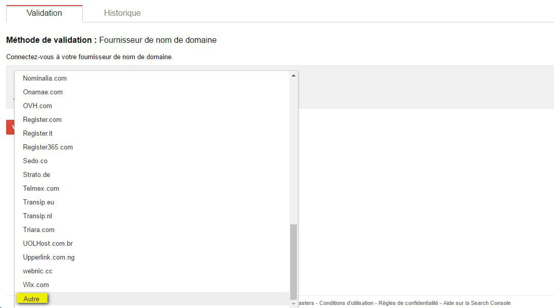

Le fournisseur de mon domaine ne figurant pas dans la liste, je clique sur autre :

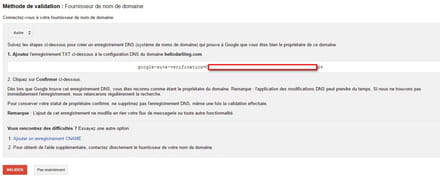

J'obtiens ceci :

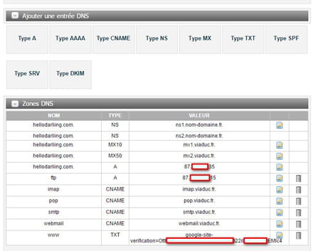

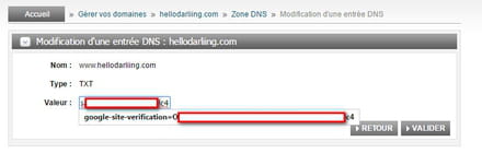

Avec ces informations, j'ai essayé, via la console Viaduc, de faire une nouvelle entrée DNS de type TXT comme ceci :
Mais je ne suis vraiment pas sur du champ "nom" (aucune informations ne figurant dans le tutoriel à ce sujet)....
Je pense donc qu'il est impossible à google de vérifier que je suis bien titulaire de ce domaine et que le problème pourrais venir de là.

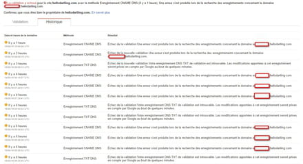

Voici une capture de l'historique de vérification google :

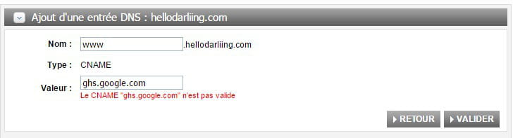

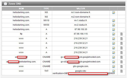

Concernant la saisie de la valeur des enregistrements CNAME, essaye d'ajouter un point à la fin de la valeur :
Nom : www
Type : CNAME
Valeur : ghs.google.com.
Bonne journée, -
Les enregistrements de la zone DNS semble correct.
As tu réussi à valider la propriété du nom de domaine sur blogger ?
Si oui, as tu encore le message "Nous n'avons été en mesure de vérifier vos droits sur ce domaine. Erreur 12" à l'enregistrement du domaine sur blogger ? (ta première impression d'écran)
EDIT : Ça viens de passer à l'instant.... Je pense que ça mettais juste un temps dingue.

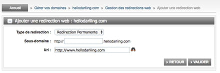

Pour que le site sans www renvoie vers celui avec, tu dois pouvoir définir une redirection web permanente (301) dans l'interface de gestion de ton nom de domaine (Viaduc).
Pour l'accès depuis le smartphone, la propagation des DNS peut prendre plusieurs heures. Réessaye demain. -

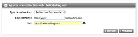

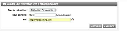

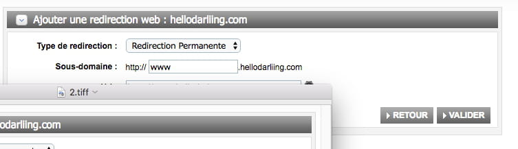

Peux-tu me dire laquelle de ces 4 manières te semble la plus appropriée pour la redirection ? (Quand je dis que je n'y connais rien....)
Sur cette image la deuxième ligne est masquée, mais c'est la même que sur la dernière image ;)
Pour l'aspect du site injoignable, après divers test, je viens de comprendre que mon site www.hellodarliing.com est accessible avec tous les navigateurs, ormis Google Chrome ! J'ai essayé de vider le cache DNS du navigateur en question, mais ça ne change rien. (Test effectué depuis 2 connexions privées de chez belgacom de type particulier, et depuis un navigateur sur une connexion professionnelle, même résultat, sous chrome le site ne fonctionne pas : Erreur 404 et redirige vers GHS.GOOGLE.COM).-
Si le domaine principal de ton site est www.hellodarliing.com, la quatrième manière me semble la plus appropriée : on redirige http://www.hellodarliing.com/ vers http://www.hellodarliing.com

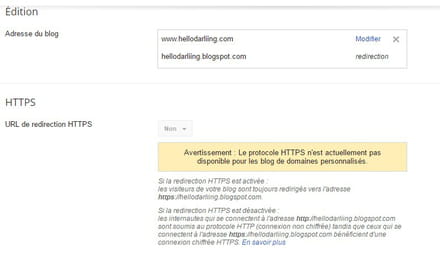

- En fait il y avait une option directement pour rediriger le site sur Blogger.

Dans les redirection web sur la console de managment, j'avais laisser une redirection de http://hellodarling.com vers http://hellodarling.com !!!! (sans les www....).
D'ou le message intempestif sur (firefox, safari et autres), me signalant trop de redirection. J'avais créé une belle boucle... !
Ca m'apprendra à ne pas lire correctement, alors je confirme que normalement c'est FULL Fonctionnel !
