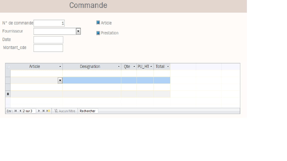

J'ai un sous formulaire (ligne_cde) lié à un formulaire (commande).
Dans ce formulaire, j'ai 2 cases à cocher (article et prestation), je voudrais que lorsque je coche la case prestation, le champ code article du sous formulaire se fige (se grise...) et que je ne puisse remplir que le champ désignation et à l'inverse lorsque je coche la case article la liste déroulante code article du sous formulaire reste tel quelle...

  6. meeks Messages postés 61 Statut Membre 3
    Bon, j'ai testé comme tu m'as dis,ça marchait pas (ou j'ai mal fait c'est selon !)...mais j'ai réussi à trouver autre chose.
    Pour ceux que ça intéresse, voilà le code :
    Private Sub chkArticle_AfterUpdate()
    If Me.ChkArticle = True Then
    Me.chkPrestation = False
    Else
    Me.chkPrestation = True
    End If
    Call Form_Current
    End Sub
    Private Sub chkDesignation_AfterUpdate()
    If Me.ChkDesignation = True Then
    Me.ChkArticle = False
    Else
    End If
    Call Form_Current
    End Sub
    Private Sub Form_Current()
    Me.SF_LigneCde.Form!cmbArticle.Enabled = True
    Me.SF_LigneCde.Form!cmbArticle.SetFocus
    Me.SF_LigneCde.Form!txtDesignation.Enabled = False
    Else
    Me.SF_LigneCde.Form!txtDesignation.Enabled = True
    Me.SF_LigneCde.Form!txtDesignation.SetFocus
    Me.SF_LigneCde.Form!cmbArticle.Enabled = False
    End If
    End Sub
    Merci à toi HDU.
