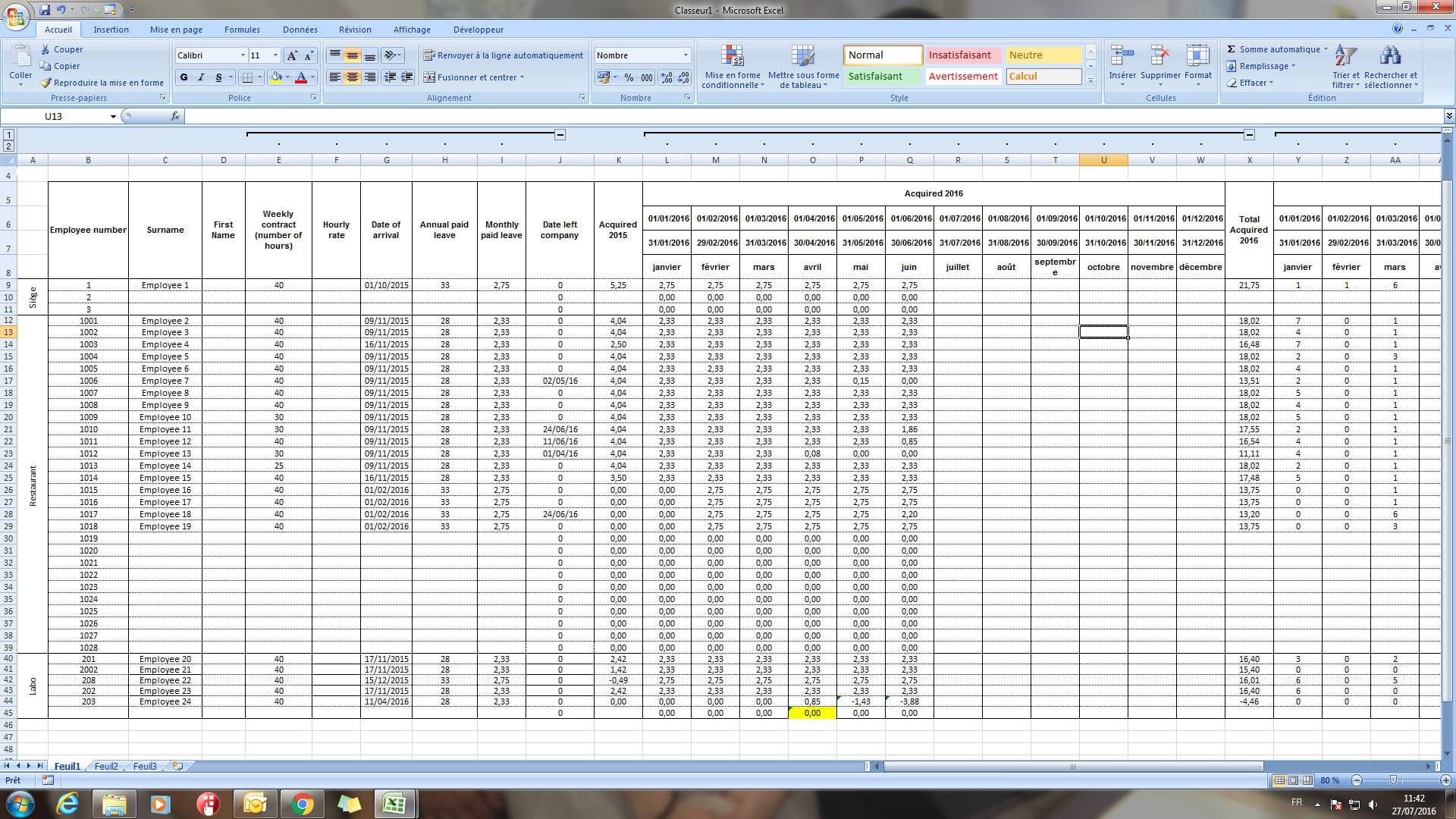

Je souhaite réaliser un tableau de calcul des congés disponible par employé en fonction des dates d'arrivées et de sorties de chacun et qui soit automatisé.
Je m'explique, un employé qui est arrivé avant le début du mois aura un nombre de congés payés pour le mois définis. S'il est arrivé en cours de mois, ce nombre sera proratisé. De même pour les sorties; s'il est sortis en cours de moi son nombre de congés sera proratisé en fonction des jours travaillés et s'il est sortis avant le début du mois ce nombre sera de 0.
J'ai essayer de solutionner avec une formule conditionnelles Si à plusieurs conditions mais je n'arrive au valider toutes les conditions pour que cela fonctionne correctement.
Si quelqu'un à une idée ou sait comment procéder je suis preneur :)

Bonjour ,
Essayes ça , et dis moi ce que tu en penses :
A mettre en L9 pour ton premier employé et pour janvier :
=SI(OU($G$9>L5;$J$9<L4);0;SI($G$9<L4;2,75;SI($G$9<L5;(L5-$G$9)/30*2,75;0))-SI(ET(I9>L4;I9<L5);(L5-$J$9)/30*2,75;0))

Bonjour Fahora,
Tout d'abord merci pour ta réponse.
En revanche, cette formule ne fonctionne pas dans mon tableau. De plus, les colonnes de dates ne doivent être fixées que verticalement (pour les dates d'entrées/sorties et le congés mensuel) ou horizontalement (pour les dates de début et fin de mois) sinon la fonction ne peut s'étendre pour les autres employés.
Malgrè tout j'arrive à mes fins avec la formule suivantes (en L9) :
=SI($G9<=L$6*ET($J9>L$7);$I9;SI($J9<L$7*ET($J9>=L$6);((($J9+1)-L$6)/((L$7+1)-L$6))*$I9;SI($J9<>0*ET($J9<L$6);0;SI($G9<=L$6;$I9;SI($G9>L$7;0;SI(L$7>$G9>L$6;((($G9+1)-L$6)/((L$7+1)-L$6))*$I9;0))))))
Il y à peut être plus court mais au moins le résultat est bon.
