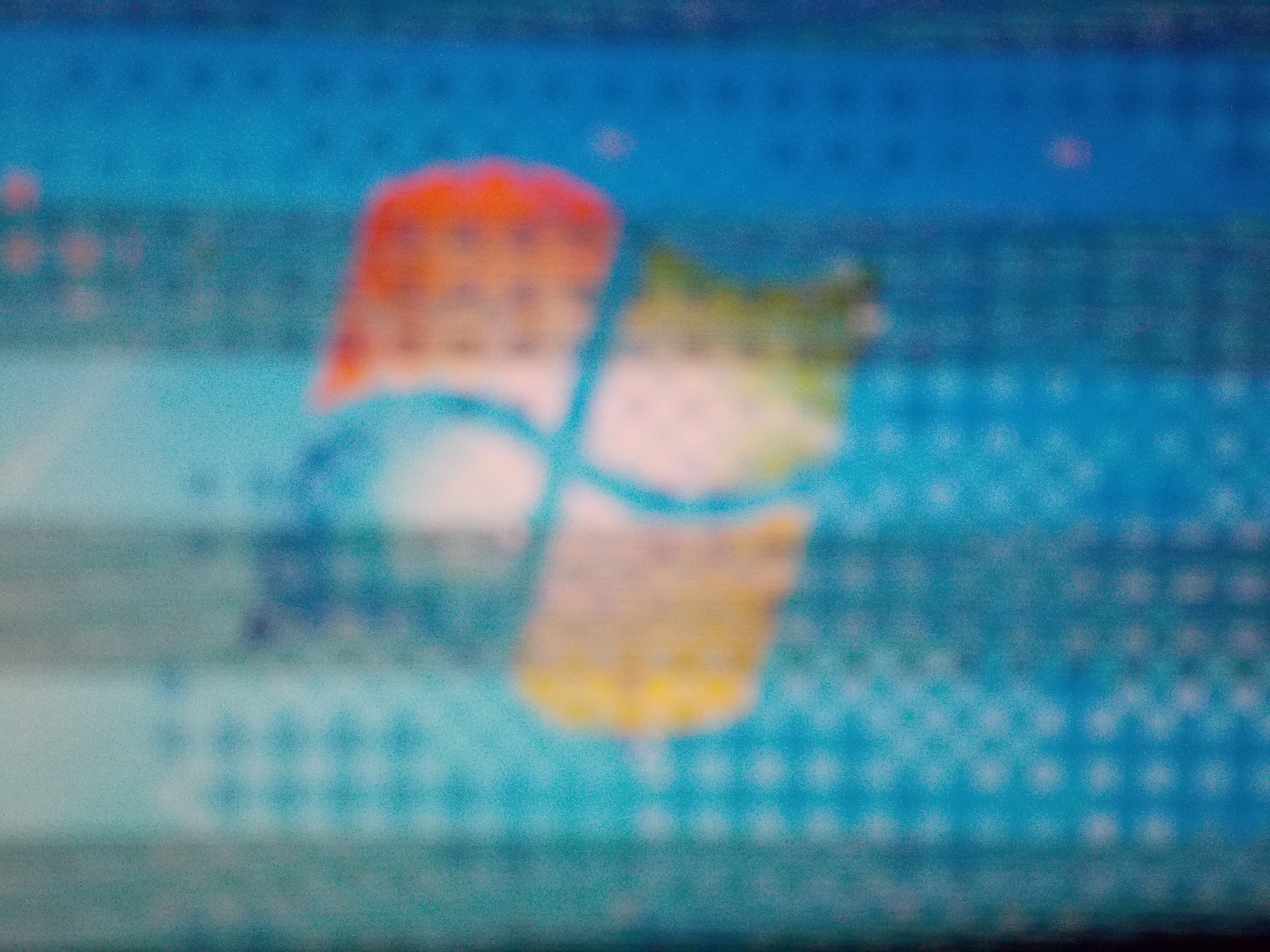

    J' ai une photo de l'image du bureau si vous voulez si cela peut vous aider.
  13. pistouri Messages postés 19010 Date d'inscription   Statut Contributeur Dernière intervention   Ambassadeur 8 732
    poster la photo au cas ou des intervenants y regarde

    On m' a vaguement parlé d'histoire de bios a reflashé????
    Voila une foto de l'image du bureau que j'ai:
