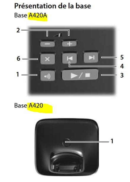

  3. Modérateur
    pas de sonnerie, on tombe systématique sur le répondeur du fixe.
    Le gigaset A420 n'a pas de répondeur intégré... c'est le A420A qui possède un répondeur intégré.
    Quel modèle avez vous ? Ou s'enregistrent les messages ?
    Il est aussi possible de couper la sonnerie du combiné :
    - En appuyant de manière prolongée sur la touche "Étoile"
    - En cas d'appel masqué
    - Durant une période définie par vos soins (plage horaire)
    Qu'affiche votre combiné ? une cloche barrée ? voir notice paragraphe "Activation/désactivation de la sonnerie" (page 14)
    Pour la sonnerie absente en cas d'appel masqué" voir "Désactivation des appels masqués" (page 14)
    Pour la plage horaire voir "Plage horaire (mode jour/nuit)" (page 13 et 14)
    Si vous avez un A420A avec répondeur...
    Il est aussi possible de régler le délai avant déclenchement du répondeur
    - Choix possible "Immédiate/après 10 s/après 18 s/après 30 s"
    Ne seriez vous pas sur "Immédiate" ? voir notice page 19
    Un reglage standard à 18s est conseille , la messagerie vocale d'orange elle est, par défaut, réglée à 5 sonneries (un peu plus de 20 secondes)
    La notice là
