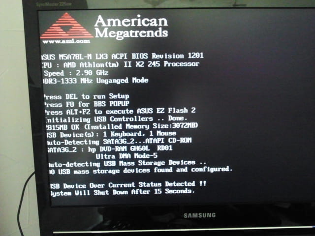

Bonjour, voila j'ai changé la carte mère de mon pc et depuis voici ce qu'il m'affiche puis l'ordi s'éteind. Impossible d’accéder au bios, ou mode sans échec
ou autre....
Pouvez vous m'éclairer svp merci ;))

        1. Voila c'est fait, je met l'image de ce qu'il m'affiche et puis il s’arrête.
          Par contre je n'ai qu'un clavier en USB pas possibilité de mettre un autre clavier.
          Merci de l’intérêt que vous me portez :))
            Le message dit qu'il y a trop de courant sur les ports usb.
            "Over current status" .

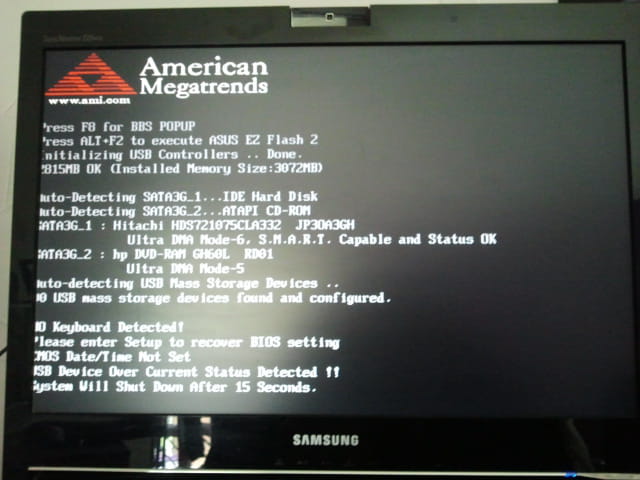

              1. Bon après avoir remis et enlève plusieurs fois la ram voilà que l'écran se rallume comme sur image numéro 2 que j'ai posté....j'en ai marreeeeeeee sniff

              3. Voila je reviens vers vous pour vous dire ce qui posait problème :
                il manquait un jumper sur la carte mère.
                Effectivement j'avais fait tellement d'essai que j'ai oublié que j'avais enlevé ce jumper. pff je m'en veux d'avoir oublié ce détail qui a mis le bazar.
