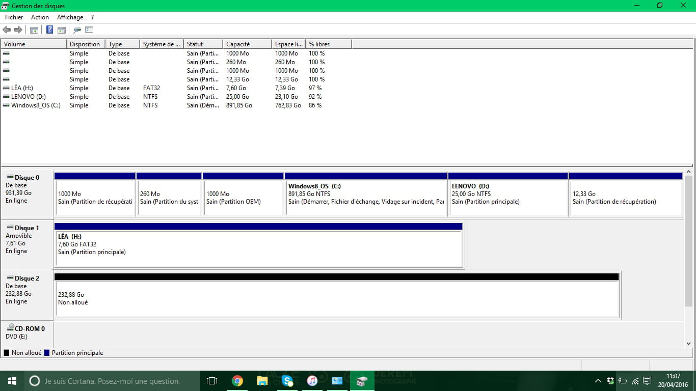

    Pour le deuxième problème, va dans gestionnaire de disques (ou gestion du disque en fonction de la version de Windows) et fait moi une capture d'écran si possible (tuto).

    2. Ton disque fait bien 240 GO (celui de tout en bas sur ta photo) ?
      Si oui tu as juste à faire clic droit sur la partie en noir et faire "créer une nouvelle partition" et là tu suis les indications.
      Tu peux t'aider de ce tuto : https://www.youtube.com/watch?v=aAEMepcHlN0]
      PS : Partitionner c'est créer une partition pour que ton disque soit utilisable et que tu puisses mettre des données dessus (et qu'il soit lisible par WINDOWS :p ).
    3. J'ai réussi à remettre mon disque merci beaucoup!!!!!

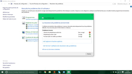

  3. Voilà le problème il me semble
