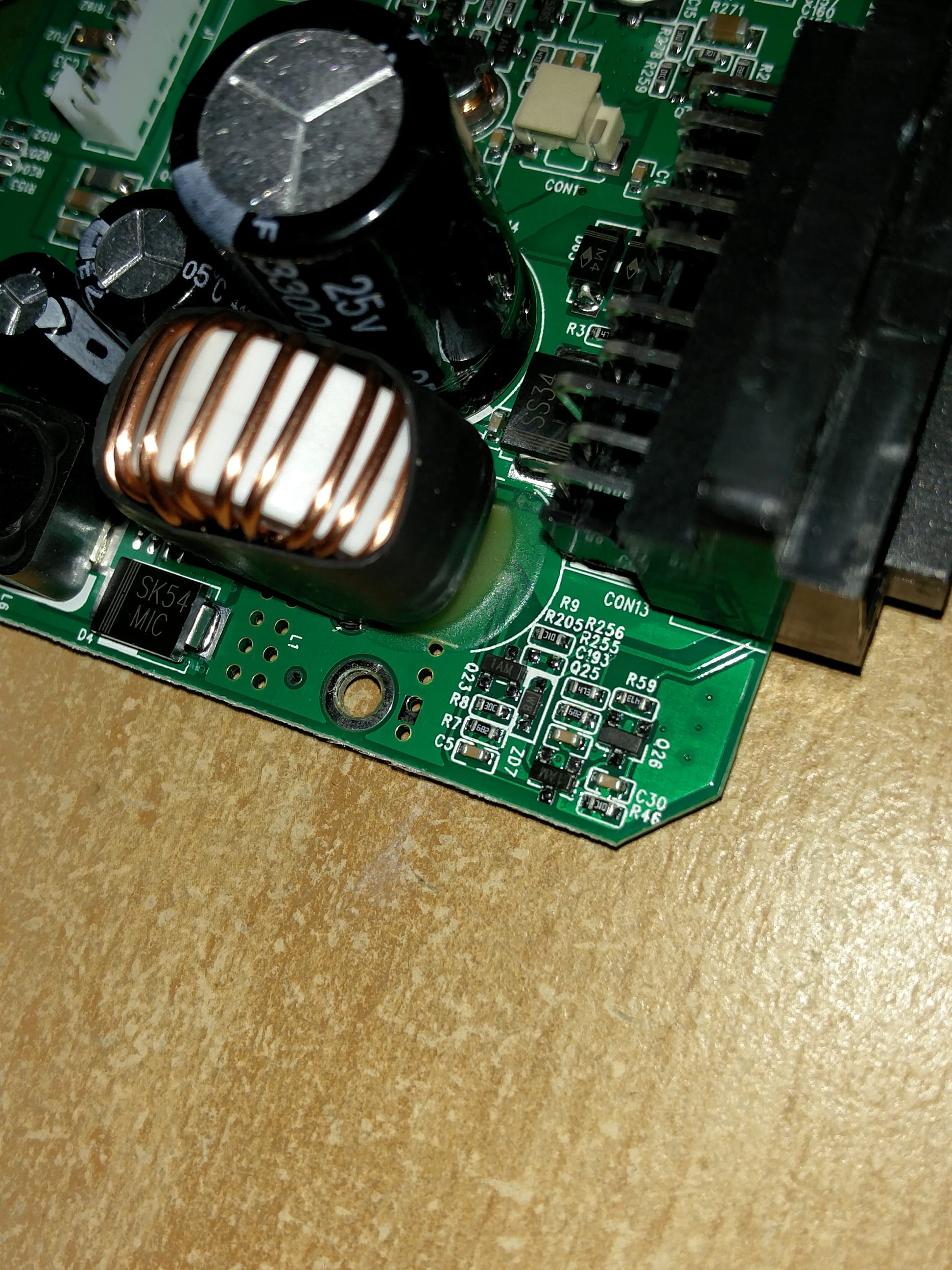

Donc la je démonte l'autoradio, et vois une sorte de pâte jaunâtre qui a mon avis ne devrait pas être la. ( cfr photos )
D’après vous qu'est ce qui a fondu? Est ce remplaçable? Et l'autoradio est complètement mort ou j'ai une chance qu'il revive?
salut
a mon avis il est mort car si le file que tu a coupé et ressouder a toucher la masse et que après il ne fonction plus c'est que tu la griller donc ne cherche plus a le réparer change le directement.
la partie jaunâtre est de la colle en barre, il a été mis la pour isolé le composant du circuit imprimer.
