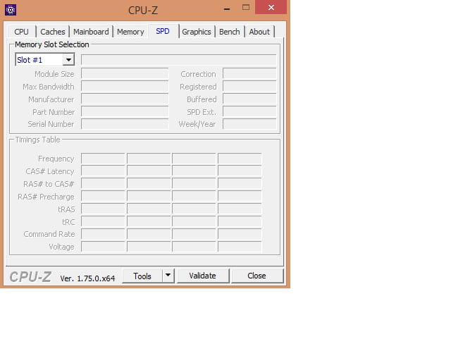

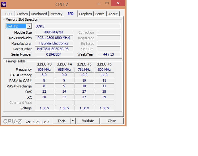

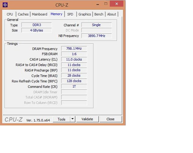

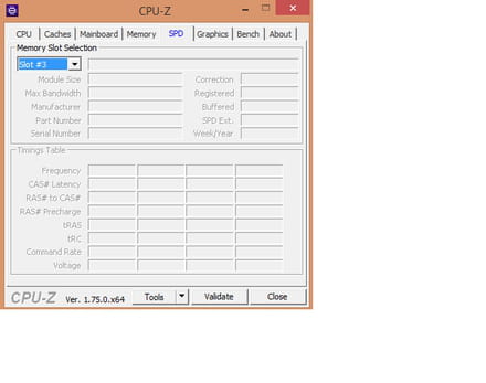

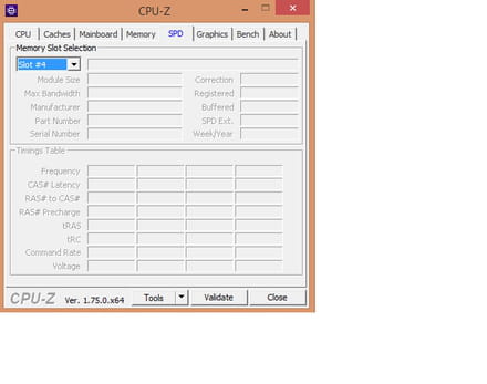

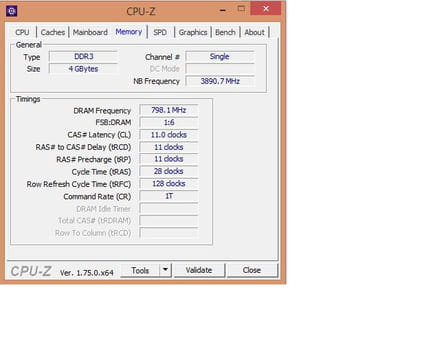

    Télécharge CPU-Z et fais moi une capture d'écran des onglets suivants :
    • Memory
    • SPD (une capture par slot)

    1. Voila les photos et je veut en rajouter pour avoir plus de performance et que mon PC sois plus performant pour les jeux, etc
        Ok donc tu as slots dispos ; de la DDR3 1600Mhz en 1.5V? Tu peux donc rajouter 4Go de DDR3 1600Mhz 1.5V ;-)
