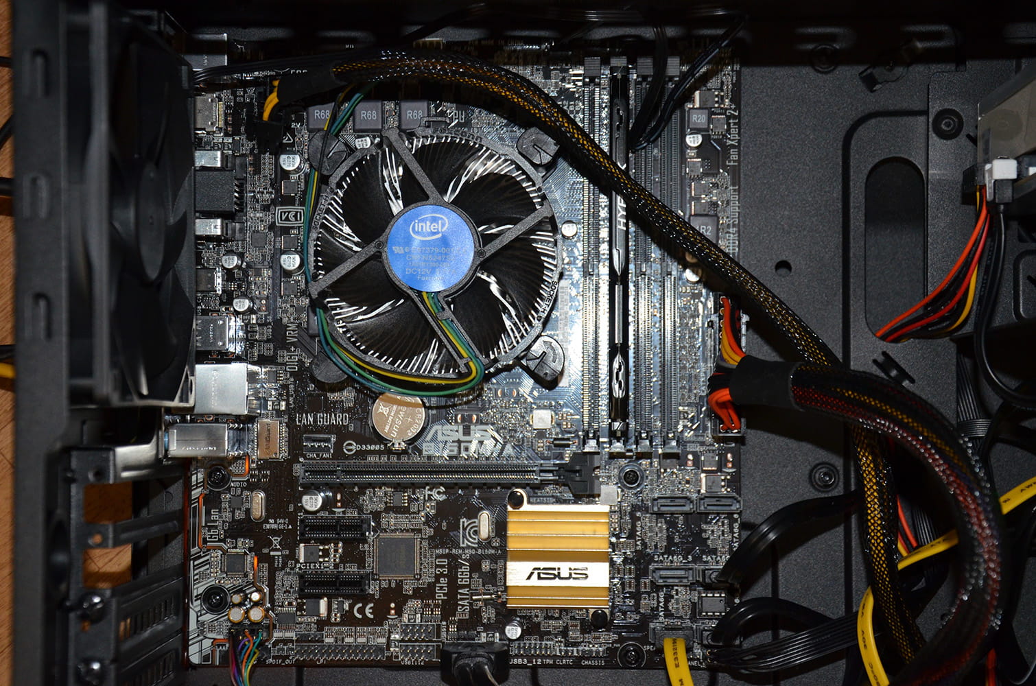

Je viens de monter mon PC. J'ai branché mon écran sur ma carte graphique. J'ai essayé en hdmi mais j'ai eu le message no signal detected. Puis j'ai essayé en VGA, mais pareil.
J'ai enlevé ma carte graphique pour brancher mon écran sur la carte mère, mais rien :-/ J'ai également configuré manuellement mon écran pour une sortie hdmi ou vga en fonction du câble utilisé.
J'ai également bien vérifié les branchements de mon alimentation sur la carte mère (la grande et celle à 4 branches du CPU).
Voici une photo du montage (sans la carte graphique) si cela peut vous aider:
Si vous avez des propositions, je vous remercie infiniment :D

    Quel est le modèle de ta carte graphique ? A-t-elle besoin d'une alimentation supplémentaire que le port pci ? Est elle bien enfichée dans la carte mère ?
    Si il y a un ventilateur dessus , tourner-il?

    Ma CG est une GTX 660 Ti. Elle a deux alimentations PCI-E que j'avais branché et les 2 ventilos tournaient.
    Pour savoir si le problème venait de ma carte graphique (qui était restée un an dans une boîte), je l'ai enlevé pour brancher mon écran sur ma carte mère. Mais j'ai toujours ce message no signal detected :-/

    Tant que la carte est enfichée , elle désactivera la sortie vidéo de la carte mère , donc il faut vraiment la retirer complètement . Et le meme écran branche sur un autre PC si tu le peux? Il fonctionne. ?
  4. Robin_chan Messages postés 28 Statut Membre
    Oui j'ai complètement retirée la carte graphique avant de brancher l'écran sur la carte mère :-)
    J'ai fait le test et l'écran fonctionne très bien sur un autre PC.
