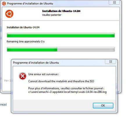

Comment régler cette erreur Wubi ?
J'ai une erreur qui s'affiche lorsque j'exécute wubi. J'ai téléchargé au préalable l'image .iso d'ubuntu x86 sur le site officiel, j'ai dézippé le fichier, et quand je l'exécute ça me donne cette erreur.
J'aurais bien aimé installer ubuntu en dual boot avec windows 7. La 2ème solution est de graver l'image iso sur un CD,ce que j'ai fait, mais au démarrage mon pc ne le détecte pas, bien que j'ai mis CD/DVD dans le réglage Boot.
J'ai entendu dire que Wubi n'était pas très bien, mais j'ai réussi une fois à l'installer.
Je sollicite votre aide pour installer ubuntu avec n'importe quel moyen.
