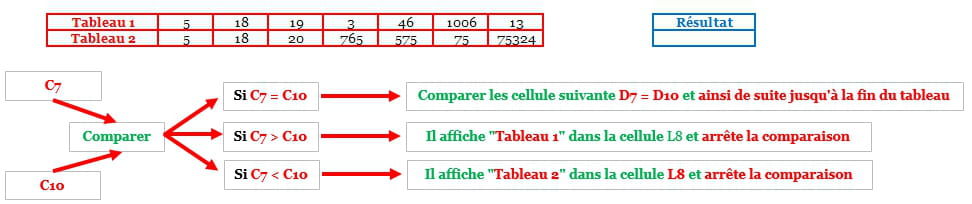

J'ai besoin de votre aide pour une comparaison entre deux tableaux avec condition comme le montre l'image suivante :
J'ai bien trouvé une solution mais elle est inutilisable pour un tableau plus gros par exemple avec 100 cellules
La voici :
=SI($C$7>$C$10;"Tableau 1";SI($C$7<$C$10;"Tableau 2";SI($D$7>$D$10;"Tableau 1";SI($D$7<$D$10;"Tableau 2";SI($E$7>$E$10;"Tableau 1";SI($E$7<$E$10;"Tableau 2";SI($F$7>$F$10;"Tableau 1";SI($F$7<$F$10;"Tableau 2";SI($G$7>$G$10;"Tableau 1";SI($G$7<$G$10;"Tableau 2";SI($H$7>$H$10;"Tableau 1";SI($H$7<$H$10;"Tableau 2";SI($I$7>$I$10;"Tableau 1";SI($I$7<$I$10;"Tableau 2"))))))))))))))
