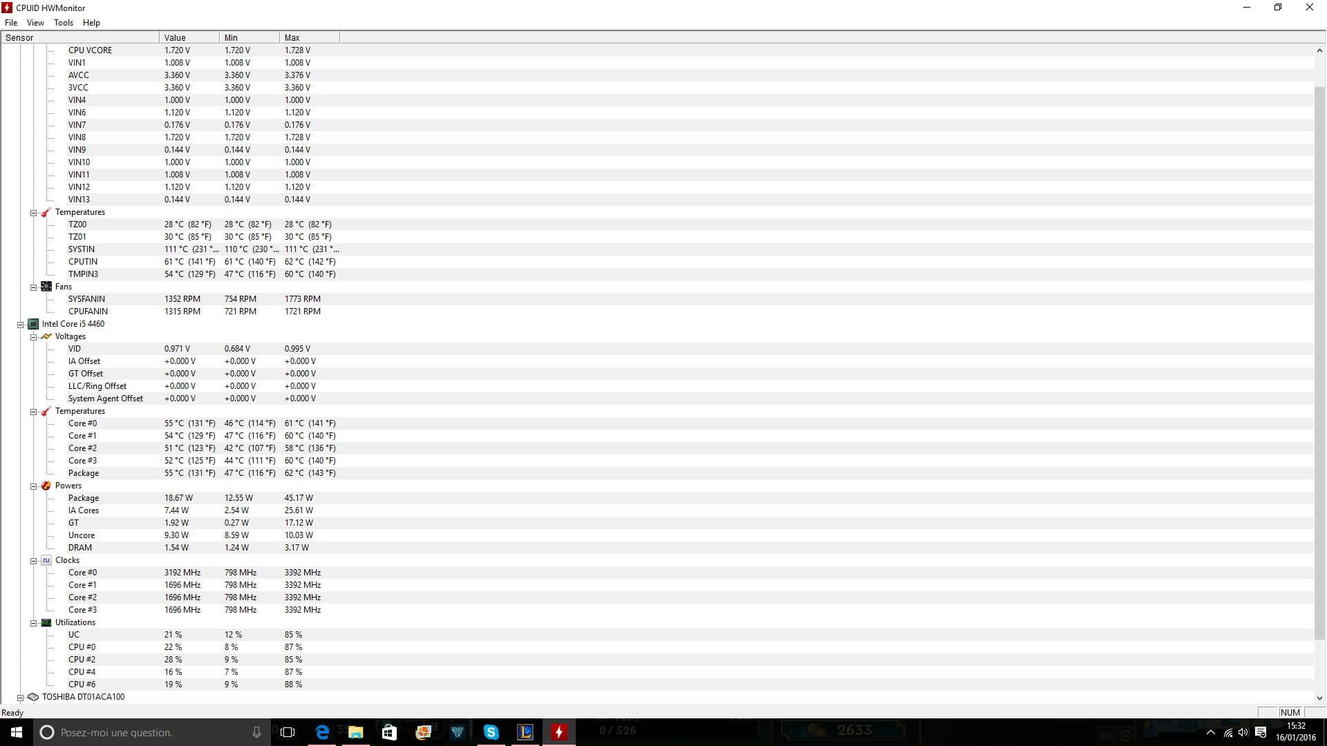

  1. Voila j'espère t'aider =)
      Plusieurs températures sont anormalement élevées mais une m'inquiète plus particulièrement : SYSTIN qui doit correspondre à la carte mère et qui est affichée à plus de 110°C !
      Peux tu afficher uniquement les infos concernant la carte mère ?

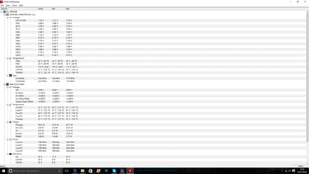

  2. Contributeur
    Télécharge HWMonitor et poste moi une capture d'écran de ce qui s'affiche :-)

    1. Cette Photo ?
        Oui c'est celle ci, mais toujours une température à 110°C qui correspond très certainement à la carte mère qui est donc en surchauffe à priori.

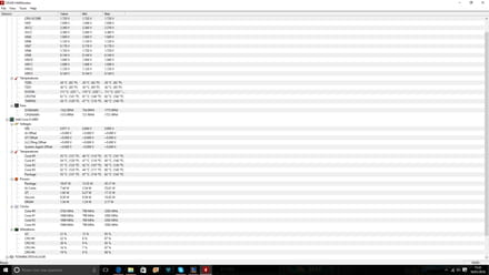

    2. Et comment regler le problème ?
        Bonne question, il faut vérifier que cette température est bien celle de la carte mère pour le reste je vais voir avec mes "collègues".
    3. Je trouve quand meme louche que ma carte mère soit a 110 degrés alors que la tour est froide et que l'air qui en sort aussi. Je sais pas si cela pourra t'aider mais en tout cas AEGIS me dit que mon CPU est a 36 degrés et que les ventilo ne tourne pas alors que le bruit qu'ils font est extrêmement fort
        Sur HWMonitor les ventilos sont presque à fond mais les températures sont assez élevées. 60°C pour le CPU c'est beaucoup au repos.
