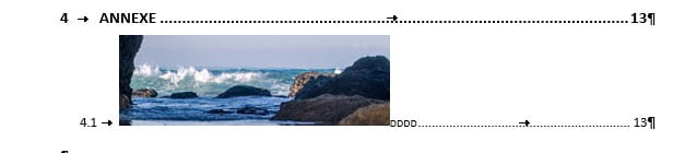

Je me tourne vers vous en désespoir de cause, j' ai tout essayé mais j' échoue lamentablement:
Lorsque je créé automatiquement la table des matières, le contenu de l' annexe (souvent une image JPEG) est automatiquement inséré entre les lignes de la table des matières.
Sinon, comment insérer des annexes et sous quelle forme de fichier pour ne pas perturber la table des matières ?
Qu' est ce que j' ai loupé ?

Bonjour Nat,
J'ai réussi je crois à reproduire le problème que tu signales.
Si c'est bien ce qui t'arrive, c'est parce-que l'image est "habillée en mode texte" ET insérée dans un paragraphe dont le style est "Titre" (donc, à ce titre il sera mentionné dans la table des matières.
Pour t'en sortir:
- derrière ton titre "Annexe" fait plusieurs retours chariot pour créer des paragraphes "normaux" (pour t'en assurer, clic droit dans l'un de ces paragraphes, dans la fenêtre popup qui apparaît, clique sur Paragraphe, dans l'onglet "Retrait et espacement" tu dois voir niveau hiérarchique = corps de texte)
- fais un couper-coller de ton image depuis son emplacement actuel vers un nouveau paragraphe "normal" (corps de texte) et régénère la table des matières. Le problème devrait avoir disparu.
- il te reste à fignoler ta mise en page
