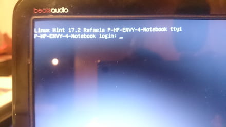

Je me connecte aujourd'hui à ma session sur mon pc portable... Tout marche normalement... Je suis amené plus tard à l'éteindre pour le rallumer prochainement...
Quand vient le moment de le rallumer, plus moyen de me connecter à ma session, quand je tape mon mot de passe, l'interface tty1 s'affiche et une seconde après, l'interface de connexion à la session se remet... Et de nouveau je suis invité à écrire mon mot de passe...
Cette interface tty1 possède un champ "login" et si je met n'importe quoi, rien ne se passe et rebelote, connexion à la session...
Ce problème m'est totalement inconnu, alors j'espère que quelqu'un ayant déjà eu ce problème ou du moins qui sache le résoudre... Enfin voilà j'ai besoin d'aide :/
L'interface intrus ressemble à ça:

    Pour que ce soit bien clair, quand tu entres ton identifiant à la suite de login puis ton mot de passe, rien ne se passe et tu reviens en boucle sur l'invite de login, c'est ça ?
    1. Tout à fait... l'écran de connexion est redondant
