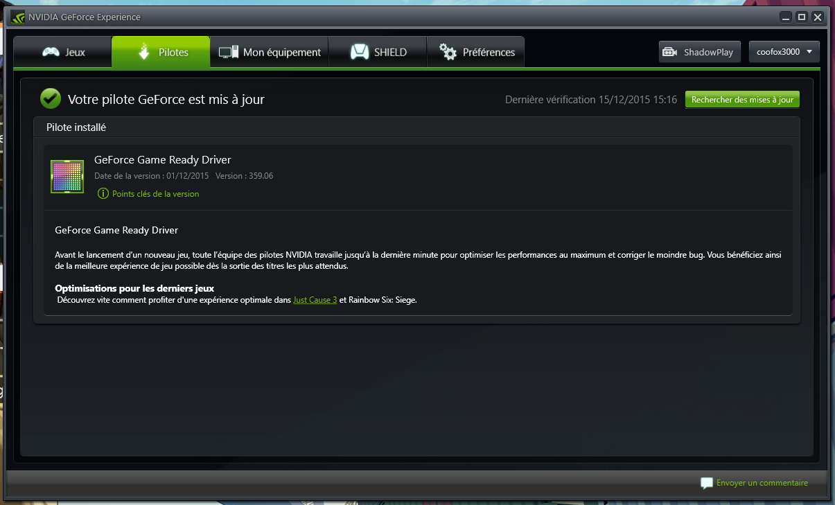

Tout mes drivers sont a jours...

        Donc oui tout semble normal au niveau matériel. Au niveau des MAJ et des pilotes, tout est à jour ?
