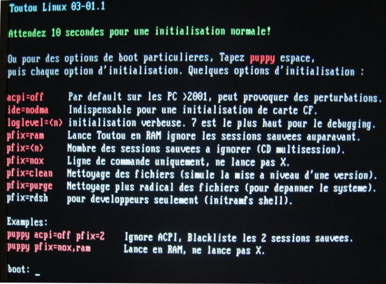

          2. RE Younès
            *Tu redemarres avec le CD ToutouLinux dans le tiroir (peut etre inverser l'ordre de boot du demarrage pour qu'il se lance, sur Acer ca devrait etre F 12 ou l'indication qu'il y a sur le logo ACER du demarrage)
            *Tu le laisses travailler pour qu'il recueille des informations et qu'il se mette en memoire.

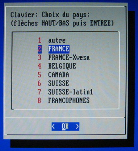

            *Pratiquement tout est preregle, sauf la langue a changer avec les fleches du clavier, appuyes sur entree chaque fois que c'est demande. Pas besoin d'installation, ne pas modifier l'option.
            *Fermes la fenetre d'avertissement rouge et OK pour la suite.
