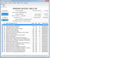

    • Pour le disque dur, vérifions ce qu'il en est :
    -> Télécharge CristalDisk Info et exécute le, on verra ce qu'il dit de l'état de santé de ton disque dur.

    1. Pour CristalDisk info j'obtiens ça

        Aucun signe de problème ni même de faiblesse au niveau du disque dur... ;-)
        Si la machine est lente, ça doit plutôt être d'une infection ou autre et un nettoyage pourrait un peu régler le problème... Mais le disque est OK.

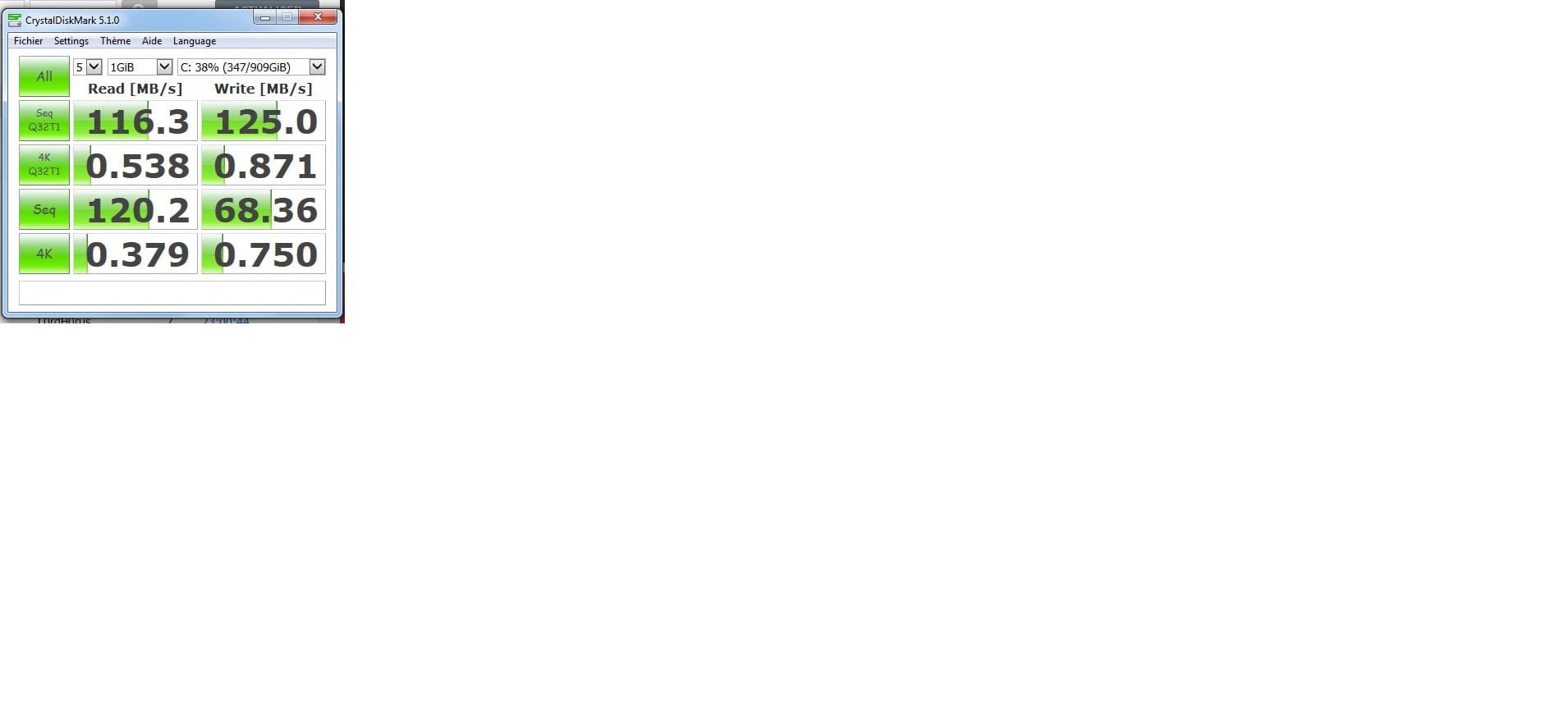

        Télécharge CristalDisk Bench et effectue un test avec celui-ci... On verra ce qu'il dit au niveau des chiffres. :-)
