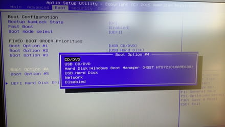

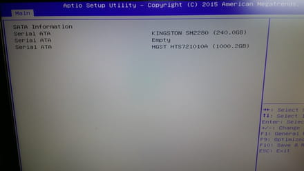

Celui ci est bien present dans le poste de travail de win10 visible dans le BIOS mais je n'ai pas la possibilité de le selectionner dans la page boot du BIOS
Il doit y avoir une option drive order .
Je pense photo n° 2 , sous le carré bleu ..

Non malheureusement j'ai pas cette option!
Le carré bleu est le choix du lecteur! Le ssd n'est pas présent dans le choix, il n'y a que le hdd

Vous voulez bouter dessus ?
Windows est installé dessus ?
Parce que , le boot étant en UEFI , si il n'y a pas l'os correct sur le SSD , vous ne pourrez pas le choisir pour bouter , a mon avis ..

je pense que c'est parce qu'il est vide .
Faites un essai , en enlevant l'option boot mode select : uefi , en mettant legacy (2eme photo), il devrait apparaitre
remettez uefi .
