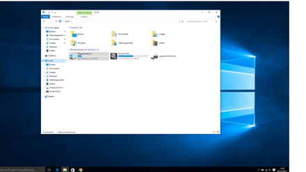

J'ai acheté avec ce pc une barrette de ram 8go avec un ssd 250go. J'ai installé les deux composants et j'ai installer windows 10 sur mon ssd. Tout c'est bien passé, j'ai installer mes drivers avec et le pc marche correctement. Mon seul problème c'est que mon disque dur de 1000Go je ne peux pas le voir sur le poste de travail.
Ma question est comment affiché mon hdd pour installer mes futurs jeux pc ?
Edit : j'ai réussis à afficher mon hdd qui s'affiche très bien sur le poste de travail avec 923go libre et je voulais savoir comment installer mes jeux directement sur ce disque et non le ssd ?
    si le HDD n'apparaissait pas, tu aurais pu essayé d'aller dans gérer les disques puis lui attribuer une lettre.
    Tu pourras installer les jeux dessus en modifiant leur destination lors de l'installation (parfois cachée dans personnaliser).
    1. D'accord, oui le hdd ne s'affichait pas car il n'avait aucune lettre donc je suis aller dans gestion des disques et j'ai modifié ceci et cela fonctionne. Pour les jeux ils demandent où on souhaite installer donc c'est bon merci JsmithJ
