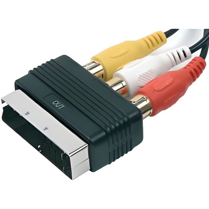

    Pour
    le cordon péritel, il faut qu'il soit de type " out "
    https://www.cdiscount.com/pdt2/2/3/6/1/700x700/gen3700020001236/rw/adaptateur-peritel-male-femel.jpg
    Mais il faut aussi que la péritel soit câblée en sortie, ce que ne font pas toujours les constructeurs .
    As tu essayé de brancher sur ton home ( il faut bien sur le commuter sur l'entrée correspondante.)

      Non ce n'est pas la même chose j'ai une péritel simple à mettre sur ma télé et 3 fils (JAUNE, ROUGE, BLANC) a mettre sur mon home je pense qu'il me faut un convertisseur
    2. Andy31200 Messages postés 26918 Date d'inscription   Statut Modérateur Dernière intervention   12 206
      Et il n'y a rien de marqué sur cette péritel ( in ou out ? )
      Jaune= vidéo, blanche et rouge = audio
      Effectivement , je pense que le convertisseur va s'imposer...attention à le prendre dans le bon sens ( entrée optique numérique --> sorties analogiques )car l'inverse existe aussi
      J'ajoute que l'HDMI ne peut pas marcher car cette TV n'as pas la fonction ARC '(Audio Return Channel )
