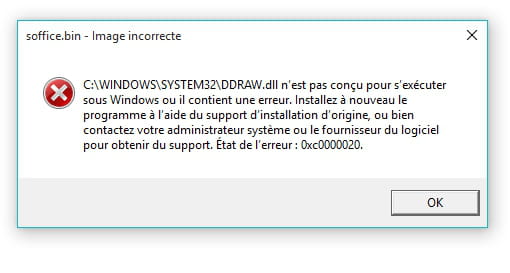

depuis une semaine environ, je ne peut plus accéder à mes fichier LibreOffice et plusieurs autres type de fichiers. En image jointe, voici le message d'erreur.
Je tiens à préciser que j'ai déjà essayer des moyens pour contrer ce problème. En effet, j'ai tenter d'échanger mon fichier DDRAW.DLL contre un que j'ai télécharger sur internet, sans succès. Enfin, j'ai restarter mon ordinateur, aussi sans succès.

    Cette DLL DDRAW.DLL est liée à DirectX.
    Fais un chkdsk / checkdisk
    puis :
    Il faut vérifier si tu n'as pas des fichiers corrompus avec SFC (System File Check)
    Télécharge et suis la procédure AUTO-SFC : AUTO-SFC
    Lance l'Option A.
    A l'issu, du scan, tu vas obtenir un rapport CBS.log
    Envoie ce dernier sur http://pjjoint.malekal.com
    Donne le lien ici en réponse.
    Si pas mieux :
    Le mieux serait donc de tenter de le réinstaller.
    Voir : Réparer DirectX.
