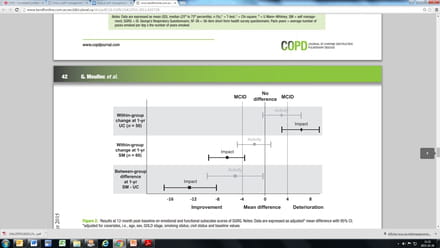

Générer un graphique présentant différence de moyenne et IC 95%
J'aimerais générer un tel graphique dans Excel. Quelqu'un peut m'aider?
Merci à l'avance.

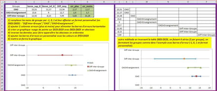

  1. Bonjour à tous,
    voilà 2 façons de faire :
    la première avec les barres d'erreurs, la seconde en inversant les x et les y (une sorte de réciproque).
    Cordialement
    edit : avec le fichier, ce sera peut-être plus clair https://www.cjoint.com/c/EJxj7eV5eR1
    1. Le premier graphique illustre bien ce que je veux.
      Merci beaucoup!

  3. Contributeur
    Je suis absolument désolé,
    mais pour faire un graphique il faut plusieurs lignes de données ...
  4. Contributeur
    Malgré toutes mes tentatives, impossible d'obtenir un graphique ressemblant à ton exemple ...
      Je ne sais pas si j'ai tout compris.
      Voila un nuage de points avec des barres d'erreurs de x.
      Les zones grisées sont obtenues avec des rectangles (Outils de dessin).
      Les étiquettes de y sont des zones de texte.
      http://www.cjoint.com/c/EJxjP7IKaqs
      Nota (surtout à l'attention de Raymond): j'ai essayé d'obtenir les bandes colorées avec un type Aires à 100% mais les x du nuage xy superposé sont ingérables.
      1. Merci. Ça va dans le sens de ce que je souhaite.
