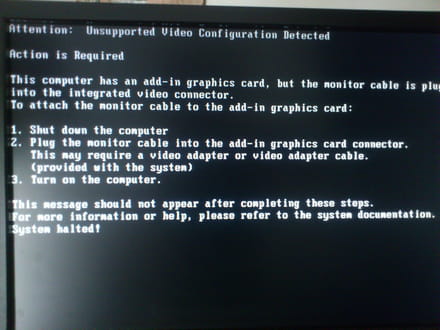

j'ai récupéré un ordinateur DELL OPTIPLEX 380 : Je suis nul, j'ai juste branché un cable VGA du moniteur à la maison mère et tout semble fonctionner sauf que dés le départ, j'ai ce message sur le moniteur... :(
Quelqu'un peut m'aider à comprendre ce qui se passe svp?
  1. FeLynX Messages postés 7236 Date d'inscription   Statut Modérateur Dernière intervention   1 538
    Salut, y-a-t-il plusieurs sorties vidéo derrière ce PC ?
    - Si oui alors il faut brancher votre câble sur l'autre sortie à condition qu'elle soit identique bien sur. Sinon il existe des adaptateurs ou un câble adapté tout simplement.
    - Si non il faut mettre les pilotes du PC à jour si vous parvenez malgré tout jusqu'à Windows (en particulier celui de la vidéo) en faisant une analyse du système depuis le site du fabricant en suivant mon lien pour les télécharger puis ensuite les installer.

  2. Dan.I.EL Messages postés 13 Statut Membre
    Merci FeLynX,
    A vrai dire je ne peux te dire (si tu savais comme je suis nul en informatique...). Voici le modèle que j'ai : http://www.fidbroker.com/boutique/index_travaux.cfm?code_lg=lg_fr
    = tu vois d'autres sorties vidéo?
    Moi j'ai trouvé un câble VGA (les 2 bouts bleu) et un cable pour 2 écrans. Ce dernier je ne l'ai pas branché vu que je n'ai pas 2 écrans.
    Tu peux me dire que faire "pour les nuls", comme si j'avais 3 ans stp?

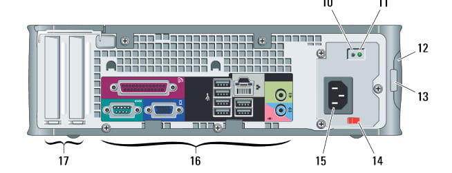

  3. baladur13 Messages postés 47407 Date d'inscription   Statut Modérateur Dernière intervention   14 414
    Il semblerait que votre appareil en plus de la carte graphique intégrée du modèle lambda a une carte graphique supplémentaire...
    Dans la partie arrière du PC (repère 17) sur l'image ci-dessous il n'y a pas des connecteurs...?

  4. Dan.I.EL Messages postés 13 Statut Membre
    Merci, j'ai fini par trouver. Merci à vous 2 pour votre patience.
    Bonne journée
