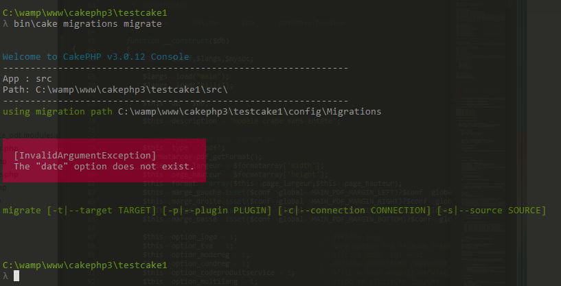

Je rencontre actuellement un problème avec la console de CakePhp, en effet,
je peux créer une migration avec la commande :
bin\cake bake migration CreatePosts
Tout fonctionne même lorsque je rajoute des attributs,
Mais lorsque je lance la migration avec la commande :
bin\cake migrations migrate
Même s'il y a juste la création de la table sans attributs :
<?php
use Phinx\Migration\AbstractMigration;
class CreatePosts extends AbstractMigration
     * Change Method.
     * More information on this method is available here:
     * http://docs.phinx.org/en/latest/migrations.html#the-change-method
     * @return void
    public function change()
        $table = $this->table('posts');
        $table->create();
j'obtient l'erreur suivante :
Je cherche en vain depuis un bon moment, si quelqu'un à une idée.
Merci d'avance pour vos réponses.
Julien.
