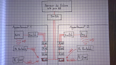

La configuration réseau n'étant pas mon fort, je me tourne vers vous.
Voici la situation:
2 appartements, deux box, 1 réseau Ethernet séparé reliant les deux appartements.
Voici un schéma de la configuration du réseau:
Les pc portables et fixes de chaque appartements sont configurés en automatique (ethernet et wifi). Cela ne doit pas changer.
Le but est le suivant:
Avec le portable, on est en liaison wifi avec la box pour internet et en Ethernet soit sur le réseau de la box soit sur le réseau du serveur. (wifi + Ethernet serveur ou juste Ethernet box)
Avec le fixe, on est en liaison Ethernet avec la box ou avec le serveur.
La question est: Comment configurer la carte réseau du serveur sous W7 pro 64 pour arriver à ce résultat? Je pense qu'il faudrait que le serveur se comporte comme une box, c'est à dire qu'il soit le maitre et qu'il attribue les adresse pour chaque pc connecté, sachant qu'il ne faut pas qu'il soit en 192.168.1.1 pour éviter un conflit avec les box ( ? ) .
Merci pour votre aide!

    1. tiralia Messages postés 1901 Statut Membre 268
      le but est de pouvoir se brancher soit sur le reseau de sa box soit sur le reseau du serveur. Si on doit a chaque fois reconfigurer les adresses , c'est pas le but.
      Je sais que c'est possible car lors de mes test et tatonnements, j'ai reussi une fois mais j'ai reinstallé propre mon serveur et doit donc retrouver cette config...

  4. tiralia Messages postés 1901 Statut Membre 268
    C'est ce qu'il me semblait, ca ne fonctionne pas.
    Bon, jai mis:
    ip 192.168.1.14
    Masque: rempli automatiquement
    passerelle 192.168.1.14
    Et je suis en réseau publique sur le serveur
    Quand je branche mon pc dans l'appartement 2, il cherche le réseau puis... reseau publique. il me met une adresse 169.254.233.70
    C'est pour cela que je me disais qu'il falait peut etre que le serveur se comporte comme une box en atribuant les adresses ip...

  6. tiralia Messages postés 1901 Statut Membre 268
    Bon, j'ai opté pour un routeur a la place du switch derrière le serveur. Il s'occupe de fournir les adresses à tout le monde.
    je suis en reseau domestique partout. Le groupe résidenciel fonctionne, mais une chose etrange arrive:
    Sur mon pc portable connecté en wifi à ma box pour internet ET en rj45 sur le reseau du serveur, j'ai bien accès à internet ET au réseau du serveur. MAIS certains sites web (comme celui-ci) refusent de s'afficher... Facebook fonctionne, par exemple. Je suis en 192.168.1.X pour le wifi a la box et en 192.168.2.X sur le cable du serveur. Je tourne sous W7 pro64 et utilise firefox.

  7. tiralia Messages postés 1901 Statut Membre 268
    Bon, j'ai réussi.
    Voici un résumé:
    La solution au problème réseau Ethernet privé Ou Ethernet box
    Installation d'un routeur derrière le serveur. Tous les utilisateurs peuvent laisser leur config en automatique du coup, et peuvent se brancher alternativement sur le serveur ou sur leur box sans changer les adresses ip.
    A la question "wifi internet + rj45 serveur" ok (bien accès à internet et bien accès au serveur) Mais en pratique, les pages internet ne s'affichent pas:
    Solution: Dans les propriété de chaque cartes, wifi et Ethernet, aller dans la configuration avancé de l'ipv4, et donner une métrique manuellement. 1 pour la carte wifi et 2 pour la carte Ethernet. (par défaut, seven donne la priorité au câble...)
