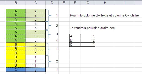

Bonjour a tous,
Voici mon problème. J'ai une grande base de donnée et comme un schéma vaut mieux qu'un grand discours:
Merci pour votre aide!

    sauf erreur exemple à adapter qui fonctionnes sous réserve que la colonne B soit classée pour regrouper les codes identiques
    en E1 A en F1 la formule:
    =SOMME(SI(DECALER(C$1;EQUIV(E1;$B$2:$B$1000;0);;NB.SI($B$2:$B$1000;E1))<>"";1/NB.SI(DECALER($C$1;EQUIV(E1;$B$2:$B$1000;0);;NB.SI($B$2:$B$1000;E1));DECALER($C$1;EQUIV(E1;$B$2:$B$1000;0);;NB.SI($B$2:$B$1000;E1)))))
    formule matricielle à entrer avec la touche enter en maintenant les touches ctrl et shift enfoncées.
    (Elle se retrouve automatiquement entre accolades dans la barre de formule)
    Cette formule peut être tirée ensuite en ligne 2 avec B en E2 ect... à condition que les positions des signes $ soient respectés.
    Elle compte le nombre de référence différentes en C dans le champ des A, le champ des B etc.
    crdlmnt
