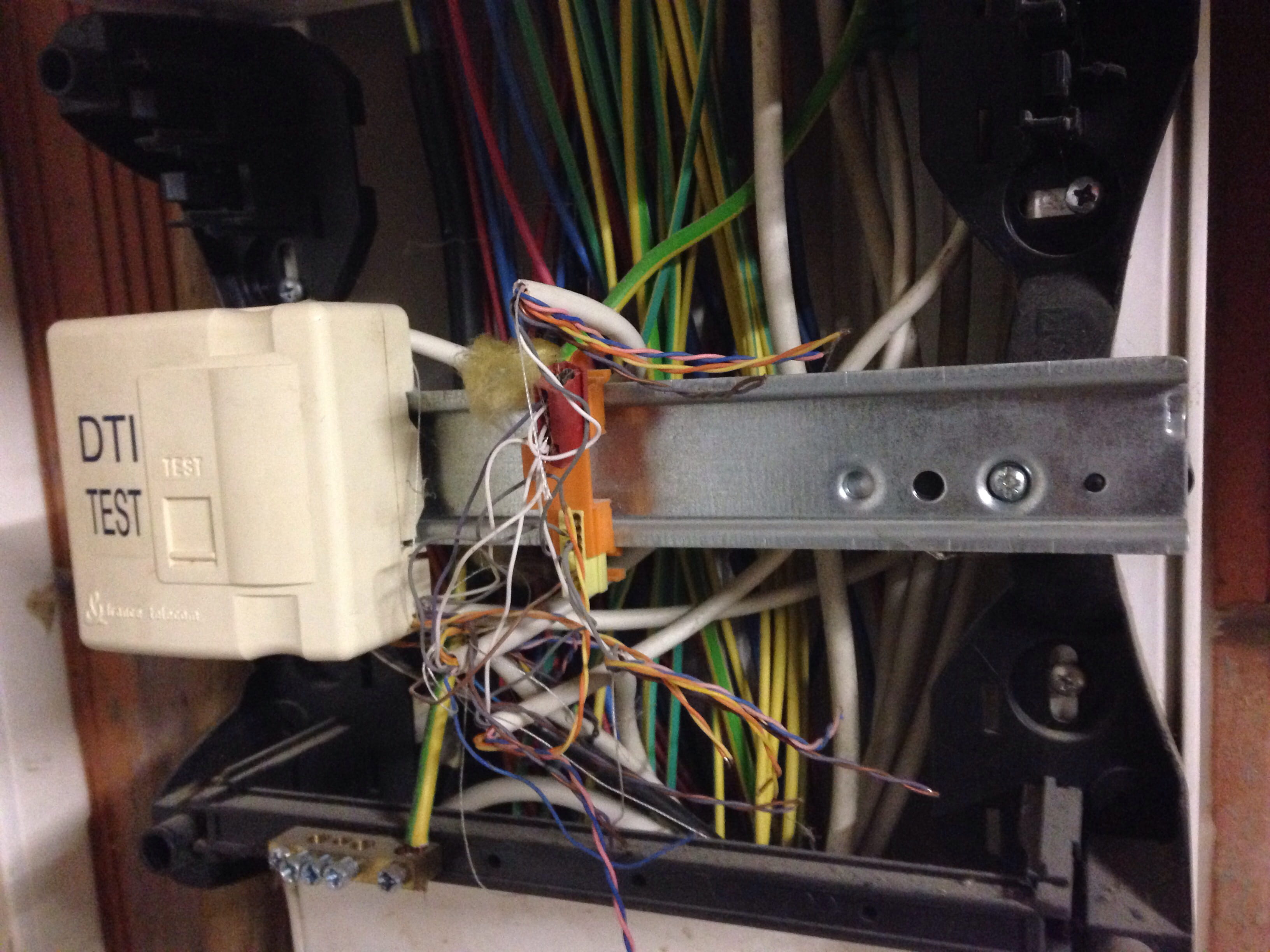

Je viens d amenager dans ma nouvelle maison.
Je viens de voir qu il n yavait pas de baie de brassage pour l arrivée des mes prises murales rj45...a cote de ma prise DTI de test
Pouvez vous me dire comment cela fonctionne , est ce que cela empeche l utilisation des prises murales?

    si tu as encore ton électricien sous la main, dis lui de ma part que c'est un gougnafié.
    un simple câblage téléphonique avec un répartiteur premier prix et pas de filtre, s'il était propre, il aurait effectivement posé un coffret de brassage.

    5. @LudoTITANIUMnon, c'est du PTT298 basique, d'un autre côté, cat 5 n'est pas forcément blindé non plus.

    La maison est de 2010.J en suis le nouveau propriétaire depuis peu.
    J aimerais refaire ce tableau la correctement.
    Que me conseillez vous à moindre coût?
    Je pensais faire poser un petit coffret de brassage et mettre une prise rj45 au bout de chaque câble...
    1. oui, c'est possible,
      tu achètes un petit panneau de brassage sur rail din.
      Vérifie aussi que les prises murales sont entièrement branchées (les 4 paires)
  3. Ok merci j ai besoin que du panneau de brassage sur rail din et des embouts rj45 pour faire les câbles?
    Il ne faut rien d autre?
    Comment relier la prise dti au panneau de brassage?
    Je pense que je vais faire faire un devis a un électricien mais j'aimerais d abord comprendre pour ne pas me faire avoir...
    Merci d avance
    1. non , pas des embouts, des prises femelles de brassage.
      par exemple ceci accompagné de ceci pour la fixation.
      tu as aussi ceci, plus classique et plus cher
      pour relier le DTI à une prise de brassage, il suffit de couper un cordon et de brancher la paire blanc-bleu/bleu au DTI (pas sur la prise test, mais à la sortie).
      ou un cordon comme ça
  4. Contributeur
    Ils ne s'emm****dent pas , c'est dingue ...
    C'est du boulot de sagouin.
    Sur les cables qui vont aux prises murales , les fils blancs et gris sont cablés .
    Ca veut dire que vous pouvez brancher votre box sur n'importe quelle prise murale .
    Si vous voulez autre chose , il va falloir modifier le cablage ..
