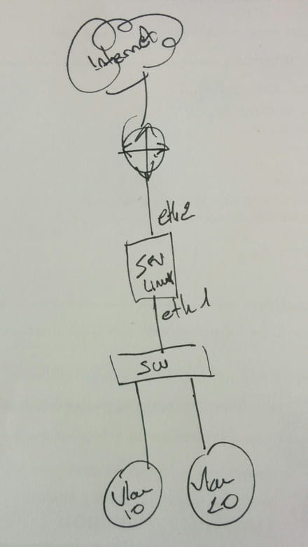

Je possède un serveur linux ubuntu dans lequel il y'a 2 carte réseaux.
Ce serveur a pour rôle de diriger les réseaux virtuels vers internet.
Pour cela sur l'interface eth1 du serveur j'ai connecté un cable vers un switch de niveau 2 que j'ai configuré en trunk.
Sur l'interface eth2 je connecte le cable qui rejoint une box modem adsl pour l'accès internet
Sur le switch j'ai crée 2 vlan 10 ET 20
sur le serveur j'ai crée des sous interface sur l'eth1 : eth1.10 et eth1.20
Je souhaite transmettre l'accès internet a mes vlan .
DES PROPOSITIONS????
Je remercie les lecteurs de prendre du temps pour éssayer de rouver une solution à ce problème ...
Merci par avance !!

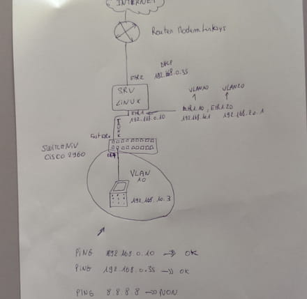

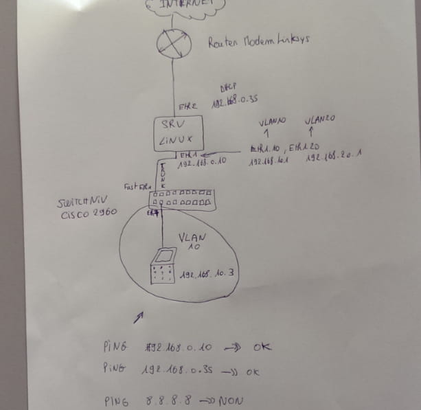

  2. voici le schéma de la mise en place
    1. Ok tu pingues l'interface du routeur lié à eth2 ?
    2. oui voilà
    3. Et tu accèdes pas à internet ? dans ce cas la c'est la table de routage de ton routeur qui est pas bonne
    4. c'est ce que je me dis aussi, mais c'est bizarre sur n'importe quelle interface du switch meme dans le vlan par défaut je n'ai pas l'accès internet , donc j'en déduis que le port eth1 n'est pas en mode forwading du port eth2 qui reçoit l'accès internet ...
